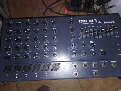

Hola me acabo de comprar un powered mixer, lo compré porque estaba muy barato pero no sé para qué sirve muy bien
Como hago para conectarlo a mi amplificador? Tengo un cabezal Marshall code 100h ( el gabinete me llega a fin de mes) lo puedo conectar directo al cabezal? El cabezal por mientras lo estoy usando con audífonos hasta que me llege el gabinete
Aqui les dejo una foto del powered mixer, me dijo el tipo q me lo vendió q lo mínimo que debo ponerle en amplificador son 8om pero desconozco si lo conecto a mi cabezal y pongo los audífonos queme todo
Yo tengo pensado en conectarlo así:
Guitarra --> mixer ---> cabezal ---> audífonos

¿Para qué quieres una mezcladora? Si solo vas a conectar una guitarra no la necesitas, menos autoamplificada.
No tienes nada para mezclar. No necesitas una consola. Y no uses una salida amplificada para ir al cabezal.

Pueas quí tienes un manual que a lo mejor te sirve --> https://www.manualslib.com/manual/999345/Biamp-Advantage-7-250.html?page=3#manual
