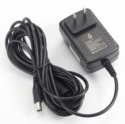

si tienes razón, veré si en un futuro compro el daisy chain. A cable de alimentación me refiero a esto (Que es básicamente lo mismo que un daisy chain): http://ecx.images-amazon.com/images/I/51ti3n2wpGL.jpg

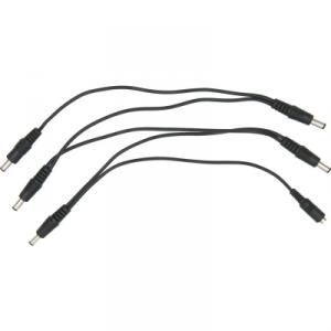

yoyo1983
por el 31/12/2014
Esto es una daisy chain
yoyo1983
por el 31/12/2014

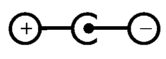

Puedes comprar una de esas y una sola fuente de alimentacion, siempre y cuando ambos pedales sean de 9 v y centro negativo (polaridad), la polaridad negativa sale un dibujo asi en el pedal...
