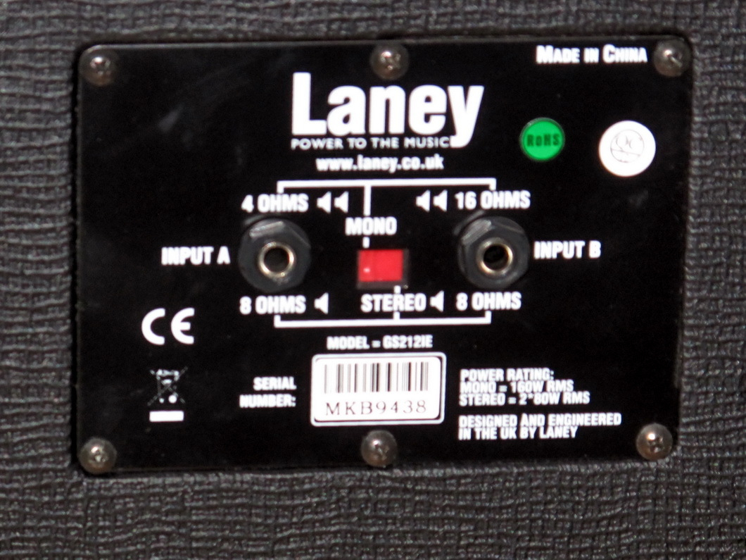

Hola a todos!
Hace unas semanas encargué mi primer ampli valvular, un Laney Ironheart 60W y una pantalla Laney GS212IE, el caso es que nunca he conectado antes un cabezal a una pantalla y ahora me está entrando el pánico.
Os adjunto dos fotos, una del Ironheart por detrás y otra de la pantalla a ver si me podéis aconsejar.
Muchas gracias!
Laney Ironheart 60W
Laney GS212IE

wi64dl
por el 24/02/2013
Hola!
Pues la verdad que ya he solucionado el tema, hay diversas formas de conectarlos, según quieras mono o stereo y según quieras conectarlos funcionando a 4 Ohm o a 16 Ohm (lo cierto es que desconozco si existe diferencia de sonido entre funcionar a 4 o a 16 Ohm). Yo lo conecto en mono con un cable de carga desde la salida de la derecha del todo del cabezal (1*16) al input B de la pantalla.
