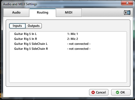

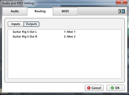

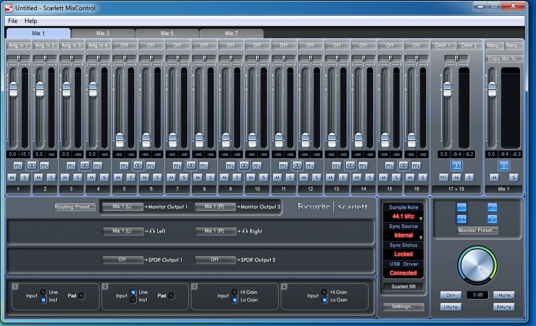

Medved
por el 06/10/2016
Buenas, ...pues si. Si que lo configuré de esta manera. En inputs y en outputs
del Guitar Rig lo puse en mom1 y mom2. Adjunto capturas para que sirva para
alguien que tenga el problema.....
En el Scarlett Mixcontrol configuracion en INST la entrada donde conecto la guitarra:
En el Guitar Rig, en inputs lo deje asi (no se que es exactamente Mom1)
Y el Outputs asi:
Que es exactamente eso del mic y el mom en el guitar rig. El cable de doble salida a la torre de sonido
esta conectado al line 3 y line 4 de la interfaz.

#39 Y te funcionó con esa configuracion? Aparentemente esta todo correcto...
Debería funcionarte y entrar señal.
Mon es la salidad de monitores. No se si el Out se llama monitor en la Scarlett.

No tengo claro lo de MIC y MON en el Guitar Rig.
Y si, asi me funciona bien.

#41 mic es la entrada de micro,es decir, las que llevan entrada xlr. Mon es la salida de monitores. Lo que no se es si tiene más salidas aparte de las de monitor, tipo main out o así.
En algunas tarjetas los nombres de las salidas pueden cambiarse para menos líos.
De todas formas si así te funciona... Perfecto.
