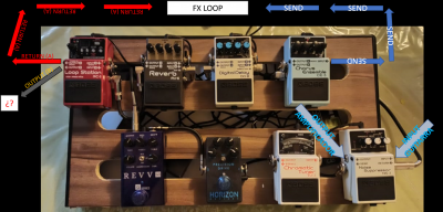

con una consulta, no se realmente si mi configuración sea la correcta y si no espero me puedan ayudar, tengo mi pedalera conectada de la siguiente manera,
Actualmente mi conexión es mandar estas modulaciones al fx loop de mi amplificador,
Los demás pedales distor, overdrive, noise sup.y Afinador los tengo en el input del amplificador.
Donde lo que me interesa probar es las dos salidas que tienen mis pedales de modulación (reverb+delay+chour..) a lo que he leído le llaman modo estereo.
A donde debería mandar el "OUTPUT B" o de que manera lo hago? y si uso FX LOOP estaría correcta la conexión?
ALGUIEN ME PUDIERA ORIENTAR
A otro amplificador, o si tu amplificador tiene loop estéreo, al return "B" del loop de efectos estéreo.

#2
No tiene loop stereo,
Si lo tengo que conectar a otro amplificador, ¿tiene que ser a otro que tenga loop de efecto?, o solo al input normal de un amplificador?

Tendría que ser al input del segundo amplificador, podrías usar el loop del segundo amplificador pero necesitarías meterle señal al ampli para que pueda enviarla por el send del loop (podrías hacerlo con el chorus usándolo por el input de ambos amplificadores, al final de la cadena y como divisor de la señal).
El mejor escenario sería tener dos amplificadores iguales, configurados de la misma manera (volumen, EQ), es lo más manejable. Si son dispares en potencia tendrás que ajustar bien los volumenes y puede que tengan comportamientos diferentes, por ejemplo, si pones un segundo de menos potencia puede que con el mismo volumen tengas más saturación de etapa de potencia en el menos potente y fenómenos de este tipo. No digo que no se puedan usar dos, de hecho, mucha gente lo hace para tener dos sonidos diferentes, es cuestión de gustos, solo que en tu caso, yo intentaría que fuesen, si no iguales, muy parecidos.
