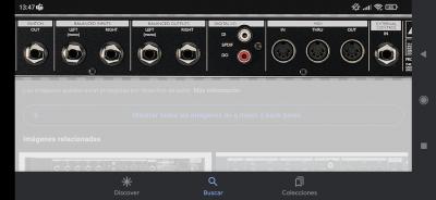

Muchas gracias @sancheski! El panel trasero del GMajor es así... Debería conectarse a las entradas 2 y 4?
sancheski
por el 23/06/2022

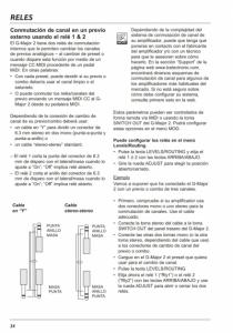

Tienes que conectar el cable de la salida multipin del ampli al Switch Out del G-major. Para eso se necesita un cable customizado como el de Bestronic, aunque puedes hacerlo tú mismo si te ves capaz y ya aprovechas para que en vez de dos conectores trs mono tenga uno sólo estéreo, ya que el G-major sólo tiene una salida. Esa salida es estéreo y controla dos relés (ésto último lo acabo de mirar en el manual del G-major). Yo me lo hice sin problema para conectar el 5150 al Voodoo Lab y para un Mesa Boogie Quad conectado a un RJM-16, que aún es más complejo. Tienes que saber qué función realiza cada pin del conector multipin y cuál es la masa. Empiezas a realizar combinaciones y ver qué funciones activas/desactivas. Tomas notas de los resultados y despues sueldas los conectores acorde a eso. En tu caso necesitas comprar un conector din de 7 pines, un jack estéreo y cable de dos hilos con toma de tierra (no necesitas que sea de audio). También puedes aprovechar un trozo de cable midi que tengas por ahí.
