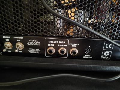

Adjunto unas fotos del panel trasero

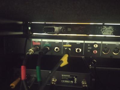

La parte de atrás del ampli

Básicamente: la duda es donde irían los cables del TC en el ampli, para poder conseguir cambiar los relés y añadirle los efectos...
Gracias!

En ese cabezal no podrás cambiar de canal desde el G-Major salvo que hagas un cable especial desde la salída "SWITCH OUT" de este hasta la entrada FOOTSWITCH.
Esa no es una conexión MIDI, por lo tanto no puedes utilizar las salidas MIDI del multiefectos. Salvo que lleve entradas MIDI que no se ven en la foto.

Vale... Con ese cable puesto, enchufando la pedalera MIDI al G-Major, sería suficiente?

Sí, claro, siempre que ese hipotético cable se pueda fabricar.

Según tengo entendido, 5150 II, EVH 5150 III, Mesa Rectifier, que llevan ese conector DIN7, el cambio de canales lo hacen basados en MIDI pero no son MIDI al uso.
Yo compré un adaptador (http://www.emcustom.eu) que va a la entrada de pedal de mis rectifiers, y convierte la señal MIDI en señal de cambio de canal de Mesa Boogie y funciona de lujo.
No recuerdo cuanto me costó, pero creo recordar que alrededor de 100 euros.
Un saludo
Entonces la cosa se complica bastante.

para mas detalle es este exactamente:
https://emcustom.eu/amp-midi-switcher-interface.html
y cuesta 130 USD, viene de Polonia.
Un saludo

sancheski
Yo tengo ese cabezal y no tiene midi. El de 50w sí lo tiene. Hay que usar un intarface midi para implementar el cambio de canales por midi. En concreto uso el Voodoo Lab Control Switcher, pero el control sobre el loop de efectos (on/off) no está disponible, y creo que con el resto de interfaces o inventos que uses sólo vas a poder cambiar de canales. Esto es debido a cómo interactuan los interruptores entre sí, que es algo más complejo que un simple on/off. El loop de efectos va a estar siempre activado. Corregidme si me equivoco pero hace unos años tuve el mismo problema y después de mucho leer y hacer pruebas llegué a esa conclusión.
