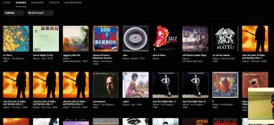

En cuanto a subir musica cualquiera, te pongo un ejemplo. Snapshot de mi coleccion de musica subida:
Fijate en un album que se titula "Jo vull ser Mateu". Es una recopilacion de musica que hice para la fiesta que monte en mi 40 cumpleaños (hace tiempo, como pasan los años), con su caratula y todo.
Eso si, te obliga a tener la musica bien etiquetada (tags) para que al subir quede todo bien organizado. Como yo lo tenia todo en itunes en mi PC y en mi ipod (que ahora vive en el coche), ya lo tenia mas o menos bien organizado.

Si los mp3 tienen los "tags" con los metadatos, los coge de ahi. Incluso si tienen la portada incrustada en el mp3. Si no, no recuerdo como va, hace un tiempo que no subo nada nuevo.

Acabo de mirarlo y Youtube Music no te permite editar la informacion de la cancion, tienes que asegurarte de tener los metadatos correctos antes de subirlas. Google Music si que lo permitia, pero lo cambiaron al moverse a Youtube Music
