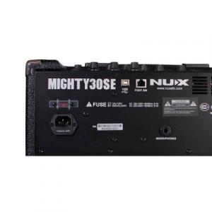

Hola, espero estén bien. Tengo una duda respecto al usb que trae mi amplificador de guitarra, quiero saber si con este tipo de usb al conectarlo al pc puedo capturar el audio que emite el ampli. La verdad hago esta pregunta porque no he podido probar ya que no cuento con esa entrada de usb y tampoco con alguien cercano que lo tenga. Quisiera saber si alguien sabe al respecto. Una foto del ampli con la entrada de usb

#1 Según el manual, es para actualización de firmware y para el control del amplificador mediante el ordenador. No parece ser interfaz de audio.
https://www.manualslib.com/manual/1164445/Nux-Mighty30se.html?page=5#manual
