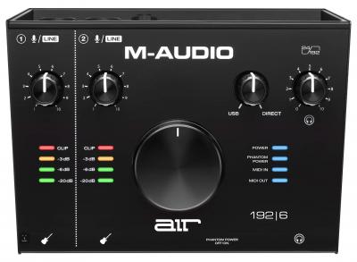

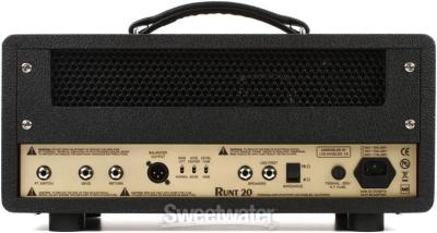

Hola chicos, a ver si alguien entiende esto. Estaba conectando la salida balanceada del ampli a la entrada de micrófono de la interfaz ( adjunto fotos) con un cable XLR. Seria lo mas lógico y lo que todos recomiendan. No me acababa de gustar la emulación del Runt y probé también sacar un cable Jack del FX loop a la entrada instrumento , utilizando una IR de plugin y algún efecto mas , me gusto mas, es la mejor opción porque te permite jugar mas y ponerle de todo.
Peeero , me vendieron un cable XLR/JackMono y se me ocurrió enchufarlo de la salida emulada(XLR) a la entrada de instrumento( jack) y TACHAN!! suena mejor, pero no debería, o si? Apuntar también que al enchufarlo aquí he tenido que atenuar la señal (si os fijais en las fotos el runt tiene 3 botones uno de ellos puede bajar hasta -30Db) , si no clipeaba. Que alguien me explique que hace el botón GRD/LIFT. Se lo que pone en el manual, pero da igual donde lo ponga , no noto nada.
Pues eso, estoy contento del resultado, pero me asaltan un par de dudas:
- ¿Cómo es la conexión de XLR a un jack mono? Es decir de 3 pines pasa a 2, ¿como? ¿Es peligroso para el ampli y/o la interfaz? Lo digo por si hay rollos de impedancias o yo que se que cosas de electrónica y van corrientes que no tocan y estropean algo.
- Mi interfaz es vieja y ya era de segunda mano y pienso ¿tendrá mal las entradas de micro? Intento explicar como suena, si la típica señal directa sin pantalla suena a mosquito y con la pantalla suena a abejorro, esta suena a abeja.Y por la entrada de instrumento suena bien, como abejorro. Disculpad pero no se explicarlo de otra forma.

Es normal lo que te pasa, con el cable xlr le estás metiendo señal con nivel de línea a la entrada de micro que está esperando una señal mucho menor con una impedancia mayor, con el cable xlr a Jack usar la entrada de instrumento/línea es lo correcto, el único pero, que no tienes una señal balanceada pero si no hay ruido no le veo mayor problema.

Gracias, me alegra oírlo!
Pero claro, según el fabricante es una salida que emula pantalla y micro. Debería ir a micro. Y buscando información y tutoriales todos conectan a entrada micro. Y mas si es en directo , para enchufar a una PA. Es que a veces la información es confusa, aunque entiendo que hay tantas clases de interfaces, con diferentes entradas , botoncitos y opciones que es imposible, explicarlo todo en un tutorial

#3
No, una salida de línea xlr con "simulacion" de pantalla y micro sigue siendo una salida de línea xlr y tiene que ir en una entrada de línea, cuando se usan en directo con pa, las líneas van a entradas de línea y los micros "físicos" a entradas de micro, o se utilizan cajas de inyección que son adaptadores de impedancias con entradas de nivel de línea y micro.

El botón GRD/LIFT es para cuando tienes bucles de masa. Mientras no tengas ruidos entraños no te preocupes por el.
