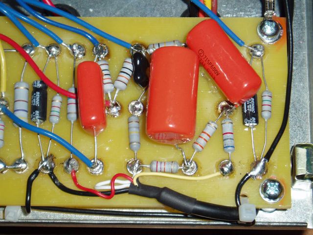

#468 Pues fotos no hice, pero vamos, he encontrado una similar por internete:
Los tres condensadores modificados a orange drop son los naranjas (obviamente), y entre medias está el mica.
Las dos resistencias que hay que permutar entre sí para sacar sonido más agudo son las dos de abajo que hacen ángulo recto entre sí, son la R10 y R12.

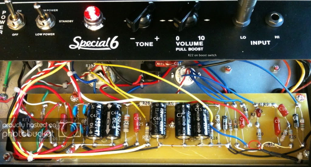

Por si a alguien le es útil, estos son los nombres de los componentes del circuito de un VHT Special 6:
Ferny
por el 01/06/2015
Creo que la R13 es la que controla los graves. Si se modifica por un pote de 250K te haces un control de graves en un plis plas :D
