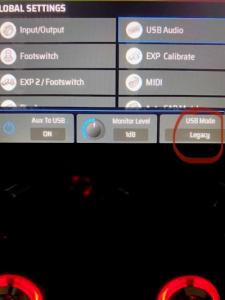

gary36
por el 25/04/2023
Gracias chorvo por responder, lo he revisado y creo que lo tengo bien puesto.
El caso es que cuando tengo el parámetro en modo ¨Legacy¨ si puedo escuchar el sonido del ordenador, pero me cierra el editor de Valeton y cuando lo cambio al modo ¨Normal¨ pasa al contrario, es decir, se abre el editor, pero ya no consigo escuchar el sonido del ordenador.
No sé que es lo que estoy haciendo mal.
chorvo
por el 25/04/2023
#64 Vaya, pues sí que es raro. Acabo de probar y a mí me pasa al revés, solo me funciona en modo normal, en legacy no.
Por cierto, estaba jugando con el looper y quise grabar un loop con varias pistas y veo que solo me graba lo que toco, los loops no. Alguien sabe si hay alguna opción o si no se puede grabar el looper por usb? De ser así menuda cagada...
Edito: Te bajaste los drivers asio para la pedalera? Me olvidé de comertarte eso antes, desde ahí controlas todas las opciones de volumen y demás cuando la pedalera hace de interfaz.
gary36
por el 25/04/2023
Efectivamente chorvo , eso era lo que estaba pasando,, no configuré los drivers asio.
Ya va perfecto, mill gracias compañero..
