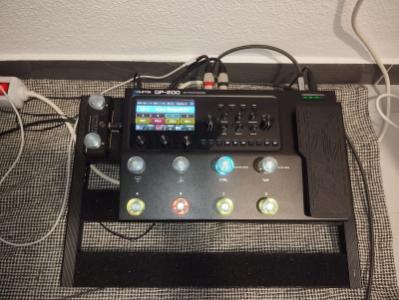

Hola.
Muy buena idea la tuya #253 . Antes estaba pensando en una pedalera con power supply pero pesan tanto que descarte y prefiero llevar el power supply de la multiFx.
Adjunto una foto de mi pedalera. Estoy muy encantando, compite con otras de mucho mas precio, en algunas emulaciones esta me gusta más.
Actualmente esta montada en un pedalboard de Harley Benton, un ampero switch conectado por exp pedal para cambiar de patch.
La tengo user mode y selecciono el patch en los suiches de arriba y los de abajo me quedan para prender o pagar efectos asi como el pedal de expresion que casi siempre tengo un efecto de wah por alli, hasta que repare mi pedal de wah y lo conecte por las entradas y salidas del multiFx.
La he utilizado en vivo y nadie se ha dado cuenta que no es el ampli, ni que sea una marca u otra a todos les parece un sonido cojonudo y muy versatil y el publico menos. los tikismikis de las marquitis y los sonidos somos nosotros.
En las ultimas actualizaciones además, se nota el cambio que hicieron con los efectos de espacio y tiempo, han mejorado muchisimo, pasando de ser inutiles a bastante convincentes.
- Tengo una duda en cuanto a la salida. Algunos comentan que deberia estar el ampli a max y el cab a max y asi suena mas parecido a un ampli de tubos, sin embargo no siento dinamica cuando toco con un setting asi, por el contrario siempre intento que la barra de salida este casi siempre a la mitad y si toco muy fuerte pues aumenta el nivel de la señal de la salida incluso saturando y me parece que se siente mas como un ampli de tubos, lo comparo con el JCM de la sala de ensayo. No encuentro info en ninguna parte oficial al respecto sobre el nivel adecuado de salida de la multifx, alguien conoce del tema o tiene una guia que pueda leer?
