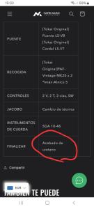

#7748 ¿poliuretano o poliester?
Flojo de pantalon
#7753   uretano
manuelr
Las guitarras malejas japonesas estaban acabadas en poliester en capas gruesas, en cambio las un poco buena ya están en "urethane" , el truco de Tokai es que lo aplica en capas finas y no sella completamente el cuerpo, deja un  espacio por donde el instrumento "respire" " (entre aire), ellos esto lo ven como positivo, lo explicaba el encargado de planta en un blog hace años con fotos. Actualmente con todos los cambios que están haciendo ya no puedo asegurar nada aunque suponemos que seguirán con lo que funciona por lo de pronto he visto mucho cuerpo de LS quatersawn que es más raro de conseguir, lo normal es flat sawn. Tokai usaba una marca de nitro japonesa, tengo por ahí una foto con el bote de pintura que utilizaban. Hace tiempo alguien rehizo el acabado de su LS320 y la nitro creo recordar que no era tan pura como las de los 50 .
Sandman
por el 04/03/2025
Flojo de pantalon escribió:
#7753  uretano
Supongo que hablamos de algún tipo de poliuretano. El uretano (etiluretano) es cancerígeno. Poliuretano tampoco es una sustancia en concreto, sino un grupo de sustancias que lo mismo sirven para hacer espumas sintéticas como las de los coches en los asientos y techos, como para hacer estropajos y pinturas.
Flojo de pantalon
#7756 Specs tokai ls129, supongo que se refiere a poliutetano, yo no sé más.
