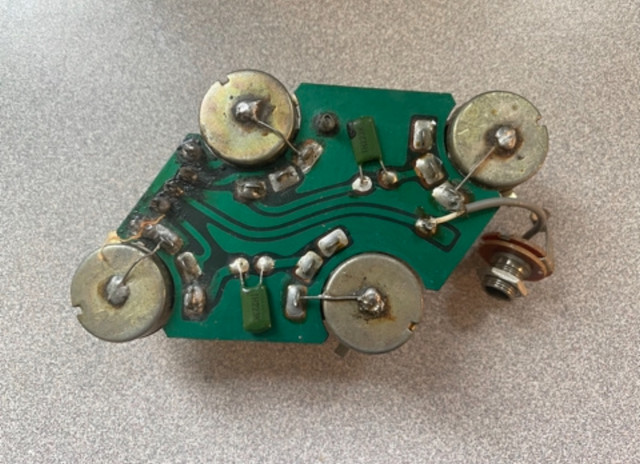

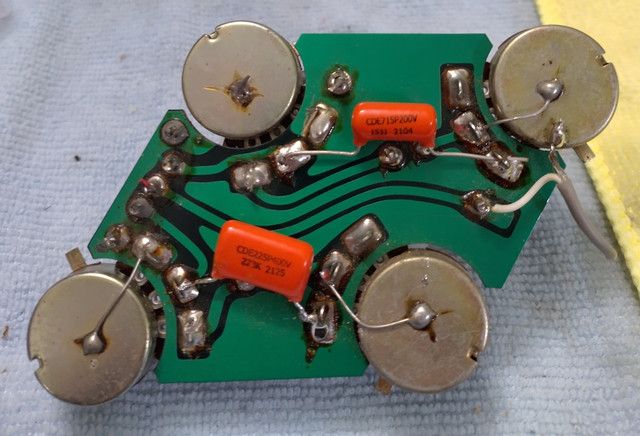

Recientemente, mi amigo y mentor Peter Mac ha publicado una intervención en el Tokaiforum sobre cómo modificar la electrónica de las antiguas LS/LC que traían de serie una placa dónde venía todo conectado. como venía de fábrica con el cableado moderno, Peter propone esta solución para obtener el de los 50.
El procedimiento a seguir es el siguiente:
Firstly looking at the pots with the lugs facing South I would number them (L-R) V1, V2 and V3 for Volume pot and T1, T2 and T3 for the Tone Pot.
1) Make sure ALL pots are on '0' - completely OFF before you solder.
2) CAREFULLY remover the original Capacitors from their channels.
3) Heat T3 lug, remove ground wire and solder onto the T2 lug. Neck T3 will also have Jack ground wire attached.
4) Place new capacitor between V2 and T3 lugs, measure and cut off excess wire.
I would recommend using Orange Drop caps as they are easier to work with and come in 0.015, 0.022 and 0.047mf ranges and they sound good.
5) Heat the solder on T3, insert one end of the cap and hold till cool then heat V2 and insert the other end of the cap and hold till cool.
6) Solder the Ground wire for the Jack onto the back of the Neck Tone pot - the bare wire coming the Grey casing that was also connected to Neck Tone pot T3.
Así es la placa original según salía de fábrica:
Nota: Hay modelos dónde los potes son de 250K, ojo con eso.
Nota 2: No todos los potes originales son logarítmicos, los hay también lineales.
Un saludo.

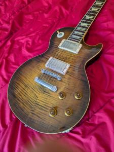

La virgen que tapa tiene esa LS, que me perdonen los amantes del flameado pero una tapa plana como esa no tiene parangón.
fernan29
por el 21/02/2025
#7564
De 2010 es, de Japón directamente me la trajeron. Ahora con unas Seth Lover.

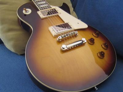

por el 22/02/2025

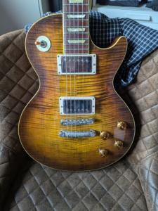

A mi me salió medio flameada y medio plaintop.
