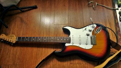

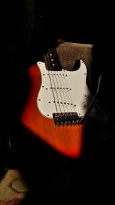

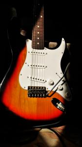

Por aquí una nuevecita Tokai AST 100 YSR... serie premium japonesa... Juzgad vosotros mismos...
Berti
por el 26/01/2019
#2595 Felicidades!!! Qué tal tus impresiones? Es un guitarrón como no podía ser de otra forma, por cierto, creo que la pude admirar a través del cristal un día en Mieres.
hecnaca
por el 26/01/2019
Enhorabuena. La 100 es la de fresno verdad?
Era mi candidata. No me cuadró que en una strato el mastil estuviera barnizado. Pero una buena bicha al fin y al cabo
Román Fernández
por el 26/01/2019
#2596 Lo dudo... si lo dices por la que tiene Distor en la tienda, es otra. La mía la compré ahí pero fue bajo pedido, de todas formas no sé si son el mismo modelo, puede ser que sí.
La guitarra es brutal, un sonido impresionante, vale mucho más de lo que cuesta.
#2597 Creo que la de aliso es la 88, ésta si no me equivoco es de caoba.
Berti
por el 26/01/2019
ok ok, sería otra. Fue un vistazo rápido en el escaparate, se que era una 100 y como otro día ya no la vi.... coincidencia.
Sin duda que son pura perfección al detalle. Disfrútala
