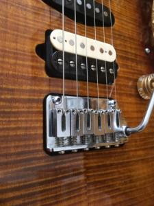

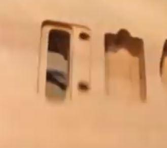

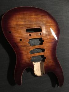

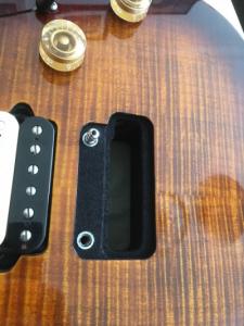

El caso es que busqué si existía la Comunidad Suhr en el foro porque quiero convertir el puente de la mia en un “recessed”: o sea, que se pueda estirar las cuerdas con la palanca. Para ello necesito mecanizar el cuerpo, pero no he encontrado ninguna foto del cuerpo de una modern con el puente quitado para poder ver bien la cavidad: profundidad del fresado, acabado del hueco, si lleva una espuma negra como los huecos de los Floyd rose...
A ver si alguien tiene una foto, o puede hacérsela en algún cambio de cuerdas.

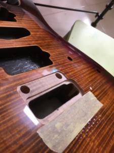

Al final conseguí unas fotos del fresado original, y con la ayuda de un Luthier que me preparó la plantilla para la fresadora que yo delineara con autocad....
Quedó creo que exacta con la original, incluso el acabado de terciopelo del hueco.
El puente ahora es una autentica gozada.

#9 Qué valor tuviste para atreverte a fresar semejante guitarrón, no sé si yo me atrevería a hacerlo la verdad!. De todas formas, soy yo o tiene poquito rango hacia detrás? (nunca he probado una guitarra con el puente así y no sé cuánto es lo normal)
mane_
por el 26/10/2018 1 anuncio en Mercasonic
Sí, es poco rango. De hecho, al tirar de la palanca, toca antes el bloque en la “pared” del mecanizado que atraviesa el cuerpo de arriba hacia abajo, que el puente en su base.
Esta es una de las imágenes que consiguiera...
