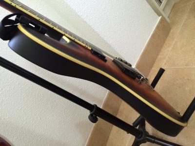

Yo siempre fui de Ibanez, pero que descubrimiento las Schecter!!! Mas feliz que una perdiz con la blackjack, y si sacaran alguna c1 con escala 25,1 o 24,75 me costaría entramparme por que la necesitaría para vivir. Aquí dejo fotillos de la mía.

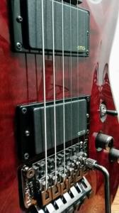

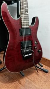

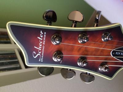

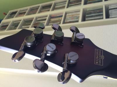

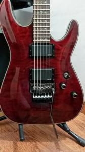

elmontruolagalleta
por el 11/05/2015
Y algunas más
