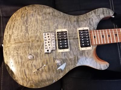

Os cuento, aproveche hoy el aburrimiento para cambiar las cuerdas de mi querida SE trampas green custom de arce tostado! traía las de serie y ya le tocaba... hace casi un año que las compre.

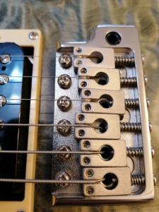

El tema es que me nunca había cambiado las cuerdas a una con puente flotante, y aunque esta no es tan complicada como los Floyd Rose, me he encontrado que me ha quedado el puente levantado hacia fuera... razón por la cual, cuando de serie me venia con 3 muelles, le he puesto 4.
Ahora me queda mas paralelo al cuerpo, pero aun así sigue levantando un poco mas de la cuenta.
el problema es que , aparte de mas dura, que eso ya me lo podía imaginar, me ha quedado "para tocar con arco...", muy alta....

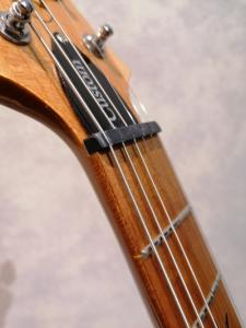

La pregunta es... me he pasado con el calibre???? estoy acostumbrado a poner este calibre en les Paul de puente fijo, ya tengo la cejuela de hueso para ese calibre y va fenomenal, pero en esta no he visto que entre mal en el la cejilla de serie, incluso la 52 parece que entra bien, pero incluso en los primeros 3/4 trastes queda muy alta...
que debería hacer, vuelvo a poner cuerdas mas finas ( 9-42 que va contra mi religión ), o me lío con los tornillos allen pequeños del puente para levantar / bajar las selletas ?

Yo ajustaría la altura de las selletas con la llave allen. Es muy sencillo. Y luego seguramente te toca octavar la guitarra, pero con este tipo de puentes también es fácil. Ánimo, que estas cosas entretienen un montón y qué mejor momento que este para aprender a cacharrear!

Cuando el puente se levanta (cosa normal porque cambiaste calibre) lo que hay que hacer es apretar los tornillos de los muelles... el poner otro muelle lo que hace es cambiar la dureza de la accion de la palanca...
Busca tutoriales de como afinar un puente flotante... lleva un rato, pero no es dificil...

Tenias razón, he quitado un muelle y he pretado los dos tornillos ( bastante cutres por cierto ), que sujetan el mecanismo del puente por detrás. Mejor, ahora queda mas paralelo.
Pero me he puesto a modificar la altura de las selletas y me he encontrado que la primera y la sexta ya estan tocando el puente....
Así que creo me temo el que para tener siempre este calibre de cuerdas... debería cambiar la cejilla no?

No necesariamente... para mi, es una cuestión de seteo general (altura de selletas, altura del puente y, principalmente, curvatura del mango)...
Recomiendo que aguantes asi hasta pasar la cuarentena y llevarsela a un buen luthier a que la deje a tu gusto...
