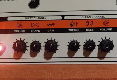

#1228 Yo con el TH30 toco siempre (tanto en local como en directo) en modo half, es decir, a 15W y así como se ve en la foto es como tengo los volúmenes.
Por tanto,con este ampli, con 30W vas más que sobrado.
