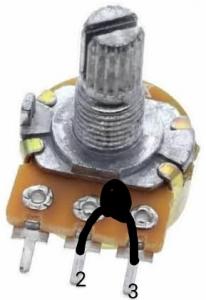

por el 29/01/2024
Refloto el hilo despues de tanto tiempo para explicar una fácil modificacion que soluciona el problema del potenciometro de ganancia, en algunos marshall mosfet. Como por ejemplo el lead12 lead 20 lead 30 y sus respectivas series con reverb tambien.
Para todos aquellos modelos que tienen un control de ganancia que no es nada progresivo y en los que el overdrive se empieza a apreciar ligeramente y mal al poner el control de ganancia a las 7. Y que luego a partir del 9 sale toda la distorsión de golpe y no se puede controlar.
La modificación es muy simple, tan solo consiste en soldar un condensador de 10nf del pin 2 al 3 en el potenciometro de ganancia
Espero os sirva de ayuda ;)

Cualquier conmutador corriente de dos pulsadores enclavados (latched) con conector jack estéreo te vale. El original es de plástico y es feísimo. A parte de controlar la reverb resulta indispensable para poner/quitar el boost.
La modificación que comenta el compañero no es para tu modelo, en el mejor de los casos, no haría nada en el circuito de tu Mosfet.

#55 muchísimas gracias por la respuesta, es que estaba algo perdido pero así ya me da más certeza a la hora de comprar un pulsador de dos switch de estos de Marshall que suelen ser metálicos ,pues el original de plástico que a parte desde feo entiendo que también será menos duradero.
Gracias también por la indicación de que la modificación que indica el compañero paint no es compatible con mi modelo no la pensaba hacer ahora en corto plazo pero así no cometo el error en un futuro.
