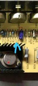

Hola encontre una foto en la web de un lead 12 con el C7.. mi lead 12 no trae ese componente. Saben si instalando el c7 cambia algun tono o gain del amplificador? O mejorar su rendimiento?

Yo tengo el Lead20 y la placa es la misma que la del Lead Keyboard, para teclados, en ese caso usaron la misma placa para fabricar diferentes amplis, y en algunos quitaban o ponian unos componentes según el esquema, igual los tiros van por ahí...

#38 :
Es un condensador de 220pF.
Va en paralelo con R12 100K, después de ella.
Están en la entrada de Power Stage, se podría probar. Con un conmutador ..
Una pata del condensador soldada a la placa, y la otra pata un cable al conmutador.
Y el ojo agujero de la placa restante, se suelda un cable al conmutador.
Así saldrás de dudas.

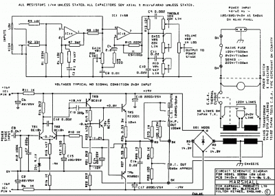

#45 ahí tienes, esquema del lead 12 ;)
