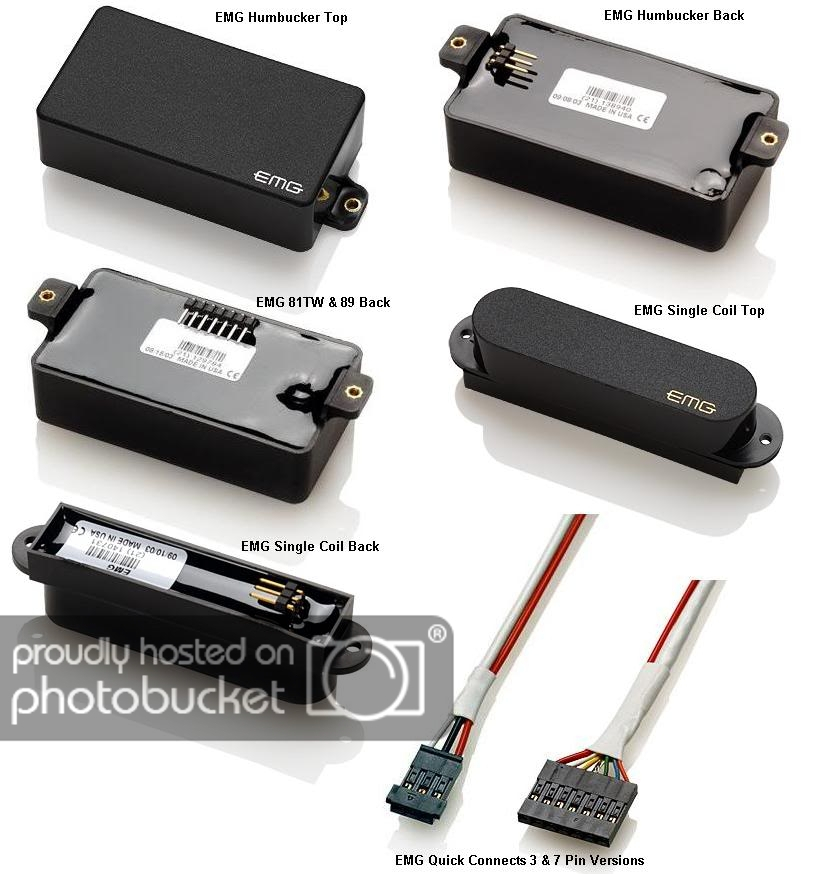

Mi compañero de banda se quiere comprar una guitarra nueva y le gustó una Ibanez RGA7 que lleva unas pastillas LZ7. Al no tener información a cerca de estas no se si son buenas o no(tocamos death metal). En el caso que no. ¿Hay posibilidad de cambiarlas por unas Emg 707/81?
oonabe
por el 11/09/2013
Pues no se si se podrá, pero tengo entendido que las EMG 707 tienen unas medidas bastante grandes que no siempre entran en el hueco de unas pastillas pasivas de 7 cuerdas. No se si en la pagina de EMG vienen las dimensiones, si no luego cuando llegue a casa te las puedo escribir ya que una de mis guitarras lleva la 707.
SirCuervo
por el 11/09/2013
Tranquilo, no hace falta. ya lo hago yo que recientemente he adquirido una con las 707 :bien:
Pero las pastillas que trae de serie también son activas, pero probablemente sean de menor calidad.
oonabe
por el 11/09/2013
#260 cierto, no me habia puesto a buscar que clase de guitarra es la RGA7, pero por lo que veo en las fotos parece que si podrían encajar, ya que las que lleva la Ibanez tienen hasta el mismo diseño que unas EMG 707.
Lo que no se si tambien habrán imitado es su sistema de instalacion. El hecho de que las que lleva sean activas ya te va a facilitar el cambio de pastillas porque supongo que ya lleva los potes de 25k para pastillas activas y el conector de jack con el sistema de activacion y desactivacion de la batería, lo que no se es si las pastillas que lleva la Ibanez tambien van con este sistema de cambio facil y de llevarlos, si los codigos de colores coinciden.
