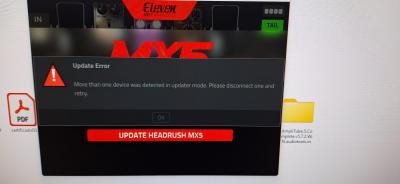

#3420 Que yo sepa no tienes que seleccionar nada en concreto antes en ninguna configuración para que esa funcionalidad salga al editar la scene, simplemente está disponible si tienes actualizada la MX5 al ultimo firmware. Se me ocurre que si puedes poner por aquí un video donde veamos la versión de firmware que tienes (global setting pestaña 3, en una línea de letra muy pequeña abajo), y que muestre también como editas la scene, seguro que vemos donde puede estar el problema.

ya he localizado el error
tengo la versión 2.4 y yo pensaba que tenia la 2.6
pero ahora estoy intentando actualizar y me dice que error
vaya tela
dejo una foto a ver si alguien me da la solución
saludos

Buenos días a todo el mundo
Ya está solucionado
He hecho la actualización en otro ordenador y todo perfecto
Muchísimas gracias a todos los que me habéis echado una mano
