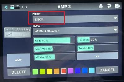

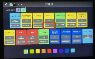

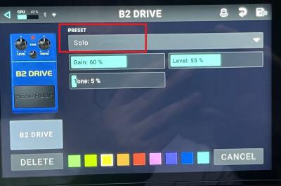

#3454 Tienes múltiples opciones. Entrando en cada bloque (pedal, ampli , IR o lo que sea) tienes el concepto preset. Cada preset te carga unos parámetros diferentes.
Dentro de las escenas al elegir que pedal, ampli o lo que sea que quieres que activar, al ponerlo en ON, también puedes elegir que preset quieres que se cargue. Resumiendo, por ejemplo, con un mismo pedal puedes tener la escena 1 para un solo configurado con el gain mas alto y en la escena 2 configurado para tocar ritmos con el gain mas bajo y el volumen más alto para que te de algo de crunch.
Busca en tu caso que es lo que te da volumen, a continuación le bajas el volumen hasta donde tu quieras y lo guardas en un preset e indicas en la escena 2 que cargue ese preset, con lo que en la escena 2 tendrías los mismos parámetros pero con menos volumen que en la escena 1. Y esto lo puedes hacer con pedales, con amplis, con la IR, etc...
No se si me he explicado bien. Te dejo alguna imagen por si te sirve de ayuda.
