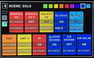

Estoy intentando poner dos escenas en el mismo switch, he visto mogollón de videos, tutoriales etc etc y he buscado en el foro pero soy incapaz
Se que se puede hacer pero mi cabeza no da para más.
Algún alma caritativa que me ayude?
Saludos y gracias anticipadas

okavango
por el 11/08/2024
#3416 Ya te ha puesto un compañero un enlace a un video que lo explican muy bien. Simplemente es entrar en la edición de Scene y pulsar en el + que hay cerca del 1
cuentochino
por el 11/08/2024
Hola qué tal....?
En primer lugar gracias por contestar
Pero es que en mi mx5 no viene ese +
Se como hacer las escenas de echo ya he echo alguna
Pero no viene en mi mx5 esa opción de 1-2 o +
Está actualizada a la 2.6
Tendré algo mal seleccionado en algún otro sitio?
