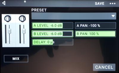

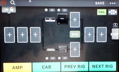

OOoookk ... Solo uso un rig en este formato que ya me venía, me gustó como era y ni he investigado el mix y demás... Torpeza mía XD
Biennnn.... Entonces así, cada salida MAIN L y R la puedo enviar a pantallas distintas y hacer esa simulación de doble guitarra... correcto?
Y ya otra pregunta por si me lo puedes adelantar, quiero preparar un rig e ir probando... Querría retrasar una de esas señales unas milésimas de segundo, lo justo para que no se monten ... Podría hacerse con un Delay? O hay ya alguna forma sabida?...

#2918 en el propio mix cuando lo haces tienes la opción de darle unas milésimas de segundo para así crear un falso stereo,
Yo lo tengo programado en serie, sacando L y R para la mesa, y paneo desde la mesa L y R, no se puede tocar mucho, pero si que se aprecian dos guitarras, y a mí para el directo que voy siempre por PA me hace el papel, luego tiene un efecto, que me faltaría probarlo un poco más, el stereo doubler, que creo que esta un poco orientado en eso

Vaaaale... ese Delay que hay en el mix es para eso precisamente.
Claro, imagino que es algo básico, lo justo para dar la sensación. A ver si me voy al ensayo, que llevo unos dias jodio y me lio a probar cosas.
Exacto!!!
Para lo que quieres hacer, usa el delay del MIX, como ha indicado Antonio Puerto.
El Stereo Doubler no te serviría en este caso porque lo que hace es añadir otra señal retrasada a lo que ya tienes.

Se me olvidó comentar que si quieres retrasar la señal del ampli de arriba (A) tienes que poner un valor negativo al Delay del MIX. Si quieres que el retraso se aplique a la señal del ampli de abajo (B) tienes que poner un valor positivo al Delay del MIX.
