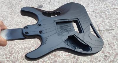

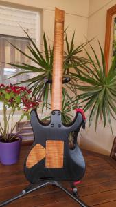

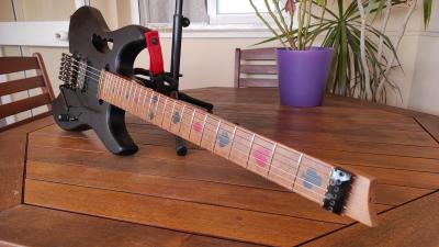

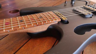

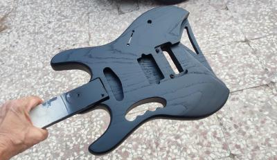

adjunto fotos con el cuerpo pintado... pinta bien (nunca mejor dicho :))
yo creo que el cuerpo así en negro mate o satinado y que se vea la veta es lo suyo.
Ya sólo toca esperar que sequen tanto mástil y cuerpo, y a montarla :).

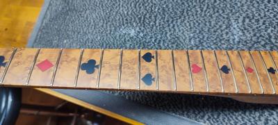

edito para no postear tanto... añado foto del diapasón ya lacado.

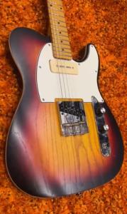

#567 chulisimo
Yo tengo una telecaster con ese tipo de madera que se toca al tacto en sunburst, o como se escriba, y queda también precioso
Pero el negro mola mazoooo

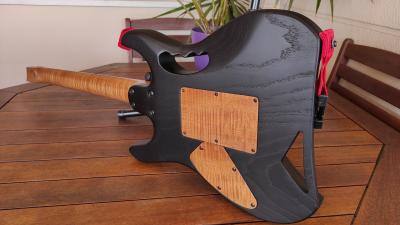

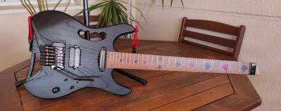

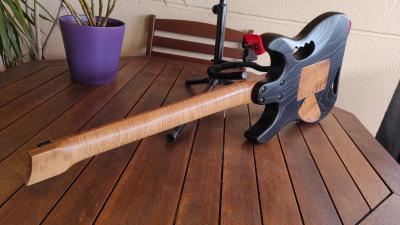

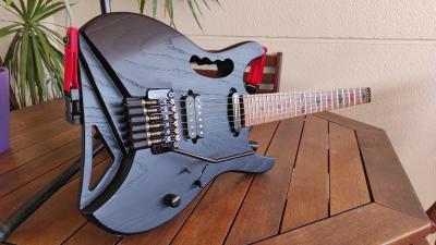

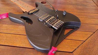

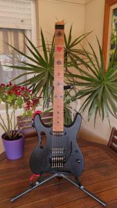

chic@s.... ya está terminada :).. adjunto fotos..
la verdad es que ha quedao chula... para mi gusto, claro... que entiendo que no pueda gustar.
Peso: 2,62 Kg
edito para adjuntar un par de fotos más.

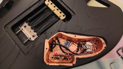

Y un apunte sobre este puente Alnicov:
El puente está muy mal diseñado!!! :(
NO lo recomiendo a no ser que hagas estas modificaciones:
- invertir el bloque (cambiar el sentido) para que haya más espacio entre los pivotes y el propio bloque, y es necesario hacer nuevos agujeros para poder poner los muelles al otro lado del bloque. Si no se hace esto, quedaría muy poco espacio de madera del cuerpo entre los pivotes y el bloque, y puede resultar peligroso.
- cambiar el sistema de palanca por uno de buena calidad... el sistema del Alnicov es una mierda.
No válido para guitarras con trastes en abanico... la guitarra no tiene suficientes agujeros del tornillo para desplazar la selleta para luego poder quintarla bien.
Las selletas quedan más altas que un puente normal... hay que tener ésto en cuenta también.
Adjunto foto del bloque del tremolo por detrás ya modificado...
saludoooos

Te ha quedado guapa, felicidades y a darle caña!
zos7
por el 15/04/2025
#571   Felicidades Dani, a disfrutarla
remenor
por el 15/04/2025
preciosa!
Tom Bombadil
por el 16/04/2025
Muy chula!!
Y te honra que digas lo del puente, como dato negativo, pues la mayoría se calla un dato así para no restarle prestigio a la guitarra.
