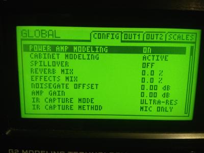

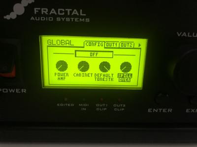

#5174 Buenas compañero, tendrás activado el spillover en el fractal, eso hace que al cambiar de presets mantenga la cola de las reverbs y delays, para que no sea un corte seco..
Mira en edit , o setup ( o recuerdo la pestaña exacta) y busca la opción spillover On/Off, ponla.en Off y debe dejar de hacerlo....
ErParri
por el 04/04/2022
Buenas noches, no logro encontrar esa opción, mañana seguiré chachareando a ver silo encuentro, muchísimas gracias
carlosgr550
En el fx2 está en global/config

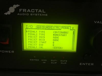

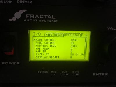

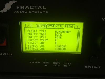

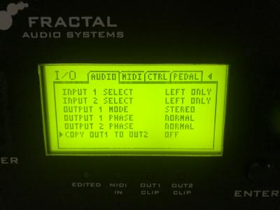

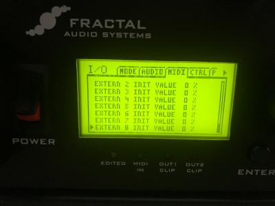

Buenos días, efectivamente en global confi está y lo tengo en off, pero es que solo me lo hace en el cambio de preset a través de la MFC 101, más bien pienso que el problema de configuración está en la MFC pero no tengo ni idea de cómo hacerlo…
risingjul
#5178 pues busca en las opciones de config de la controladora....
Tienes varios menús, setup, midi, etc... Muévete por los menús a ver si tiene algo.... O está en conflicto algún pedal de expresion
ErParri
por el 04/04/2022

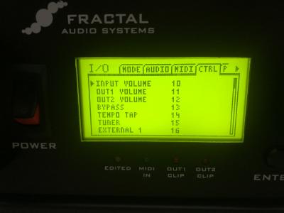

Así es como lo tengo en el axe y me estoy planteando resetear a modo de fabrica la pedalera, porque no sé dónde encontrar ese conflicto o mejor dicho localizarlo, vamos que me estoy volviendo loco con el menú jejeje, se agradece vuestra ayuda la verdad, sigo esperando alguna respuesta vuestra más antes de liarla, mientras sigo cacharreando

Así me aparece el menú del AXE
