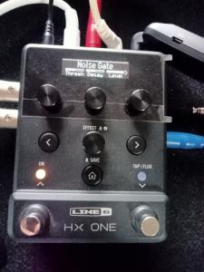

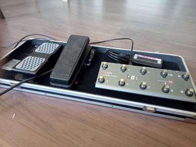

  Hola buenas, comparto esto para el que le pueda parecer interesante
  He comprado una pedalera midi marca meloaudio que es la misma que vendia harley benton con el fin de asociar los canales del ampli a efectos
 de la Line 6 HX one y la verdad mas sencillo de lo que pensaba
De la HB va el cable MIDI a la Line 6 Hx one que tengo encima del ampli. De esta ultima con un latiguillo MIDI al ampli y a su vez al loop de efectos
Al elegir un banco de la HB hay que asociar un canal de ampli ( muy sencillo) y automaticamente coge un preset de la HX one con lo cual digamos
que solo hay que ordenar los presets, Lo que mas tiempo me llevo fue asociar el pedal de expresion ya que no lo reconoce en todos los bancos y
con una sugerencia de un compañero del foro de la Hx me salio a la primera
La pedalera la alimento en lugar de con pila con una bateria por USB y dura bastante por lo que se ve
Con lo cual ahora mucha versatilidad y ademas un solo cable largo que es el MIDi ya que a la guitarra voy con inhalambrico
Adjunto una foto de la pedalera y si le puedo ser de ayuda a alguien encantado
