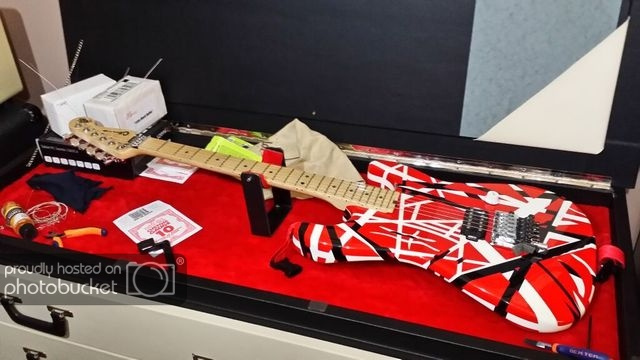

Hola a todos. Yo no tengo ningún 5150 III pero me encanta el amplificador y estoy esperando a que salga el modelo de 15W en chasis metálico y pequeño para adquirirlo.
Lo que si que tengo es una flamante EVH Van Hallen de Charvel que suena de muerte. Una de las mejores guitarras que he tenido.
