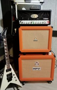

por el 19/11/2023
Muy buenas.He vuelto a juntarme de nuevo en un local para tocar y pensaba haber vendido parte del equipo que tenía en casa para comprar una 412.Pues bien antes he decidido probar esta combinación de una 212 abierta y una 112 cerrada todo con v30
Y no puedo estar más contento que el tonazo para metal que he sacado, todos en el local boquiabiertos
Por si os pueda ser de interés a alguno
Saludos!
