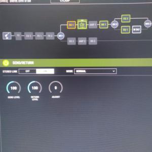

#24 buenas lucas , yo tengo esto asi m noi se si sera lo correcto.
Aikimetal
por el 26/11/2023
"Lucas" escribió:
Lo único que se me ocurre es que el Boss esté mandando señal seca al final saltándose el paso por el loop de efectos, que es lo que va al ampli.
Mira a ver si lo tienes configurado para que mande el 100% de la señal o si hay algún pote o valor que ponga mix o dry/wet y desde ahí manda toda la señal por el bucle y cero de señal seca.
Un saludo.
yo tengo configurado asi , no se si estara correcto
Lucas
por el 26/11/2023
#29
Ahí veo que hay cosas en paralelo...pero no tengo ni idea de cómo funciona ese cacharro. Tal vez deberías buscar información de cómo funciona para entenderlo. Dudo que sea tema del ampli.
Un saludo.

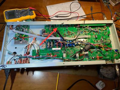

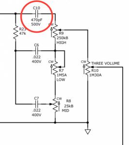

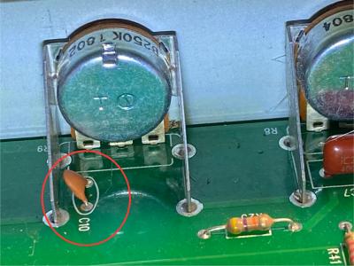

Muy buenas!
He encontrado el problema al EVH iii 50w. La avería era que el potenciometro de agudos del canal 3 (rojo) en vez de ajustar los agudos, bajaba el volumen. El problema era una soldadura fría en el condensador C10. (Ver fotos). Si os pasa esta avería y no es el condensador, probad con el potenciómetro R9. Esta avería la pueden generar estos dos componentes, pero empezar con el condensador, porque para resoldar el potenciómetro hay que desmontar la placa entera.
Espero que sea de utilidad (he visto en internet uno que tubo que malvender su evh por este problema) y que si os pasa lo podais reparar y seguir disfrutando este pedazo de ampli
Saludos y metaaaal!!!!
