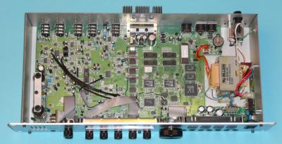

Ahí vamos a verle las tripas a nuestra querida tostadora, veremos las valvulas a la izquierda (comprobamos que no estén opacas ya que está abierto el aparato), miramos hacia la derecha del aparato y nos encontramos con la fuente de alimentación, es decir, el transformador, y justamente arriba, con la dichosa pila que cambiaremos.
Nos encontraremos algo así:

A menos de 10 centimetros a la izquierda, la famosa Eprom que convierte a un 2112 en un 2120, aqui aconsejo la limpieza con un spray de residuo 0 en todos los jacks, ahora que los tenemos al aire.
Si te fijas en la pila , tiene una pequeña presilla de metal que la sujeta fuertemente a su zocalo, es muy importante que alces la pila con suavidad, sin forzar demasiado esa presilla que es el polo positivo, si lo rompes...las cagaste, asi que con mucho tiento y cariño se hace sin problemas.
No tienes porque sacarla del tirón, sino levantas un poco la pila, y con otra herramienta (un destornillador pequeño), la empujas a la vez hacia la derecha, saldrá deslizandose sobre su propio zocalo, sin peligro de rotura de la pestaña superior.
No te asustes, hay que ser muy bruto para romperla , pero nunca está de más advertir de esto.
Cuando esté fuera, metemos la nueva y veremos que entra muy facilmente.

#407
jejeje, gracias, pero la fotillo la he sacado del internete, pero te apuesto 3 puas y un juego de cuerdas a que tu 2112 es igualico que ese por dentro :D
