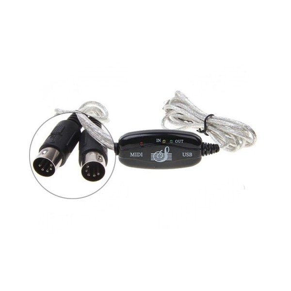

La actualización de la rp 20 a rp 21 d, debe hacerse cuidadosamente, debido a que los productos Harmman de la epoca (lo sé porque actualicé varios de ellos) tenían la particularidad de que la recepcion de datos debe hacerla de forma mas lenta que los nuevos aparatos.
Por lo que habra dispositivos midi incompatibles.
Desaconsejo, es decir NO aconsejo este tipo de cables para actualizar:
Mejor una buena tarjeta de sonido o bien el controlador midi MPU 401 que venía en los ordenadores mas antiguos con sistema operativo tipo Windows XP, tampoco aconsejo sistemas operativos posteriores, podrían funcionar, pero...
¿Que ocurre si intentamos actualizar la pedalera y no funciona?, pues que no se romperá, simplemente, se quedará un mensaje de por vida que pondrá "Waiting for Data" y no podremos usarla...esto lo sé por personas que le ha sucedido.
Huelga decir que cuando estemos actualizando NINGUN programa en el PC debe estar abierto o funcionando, nada mas que el que sirve para actualizar el chisme, ni internet ni nada de nada, paciencia, no tarda mucho.
Se verá en el display y en el programa especifico el porcentaje de actualización que lleva.
Mucha suerte con ello si decides actualizarla compañero.
