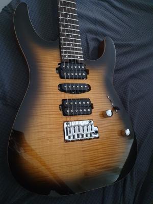

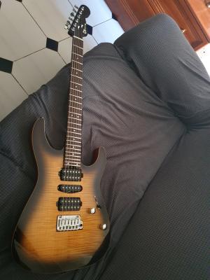

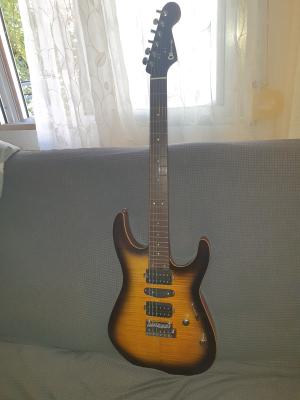

Me uno a la comunidad con mi DK MJ HSH, me llegó ayer esta preciosidad.

#303 que bonita charvel, el mástil es todo de palorosa o que madera?

#305 Es Wenge, de dos piezas, el diapasón una y el mástil entero de otra, una pasada, si ya de por si los mástiles Charvel de radio compuesto son agradables a la mano, el acabado a la cera de este lo hace súper cómodo al tacto.
