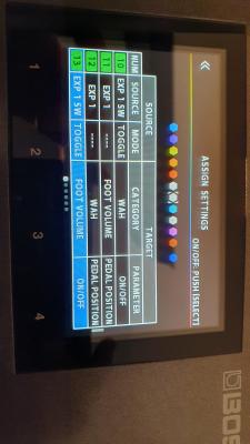

juanjocordoba
por el 28/01/2024
lo he probado y no lo consigo.

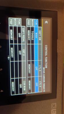

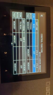

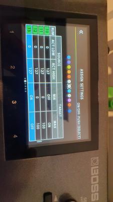

#87 Luego te paso unas fotos de como lo tengo yo configurado. El tema de los auriculares nunca va a sonar nada igual por diferentes medios, pero lo más importante es la calidad de los auriculares que estés conectando, sin son los de Renfe ... 🤣🤣🤣🤣
Oscarmurray7
por el 29/01/2024
#86 aqui te paso las fotos, hay dos maneras de hacerlo
1 las 3 primeras fotos
2 la última foto
