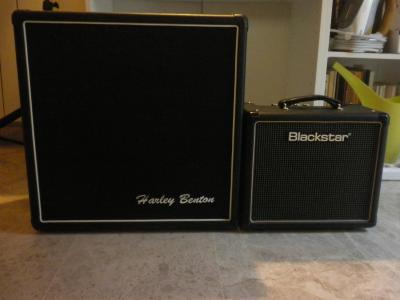

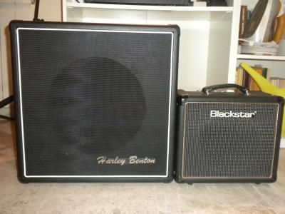

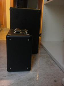

Este Harley Benton G112 Vintage es gigante en comparación al amplificador, hay que tenerlo en cuenta, no sea que tu pareja o tus padres decidan que los dos no cabéis en casa.

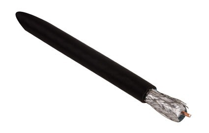

Este cable sería de señal:
Aquí se aprecia la malla mejor
Doble apantallado significa doble capa de malla.

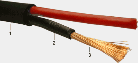

Y este de carga:
Si el que tienes es como la foto del de carga te sirve pero, por si acaso yo no lo pondría en amplis de alta potencia, y que el cable no supere los 2 metros, por si acaso.
Si el cable era de un electrodomestico de 2.500w, probablemente sea de 2x1,5mm, o sea para cable corto y potencia hasta 30w mas o menos (los watios musicales se miden de manera distinta)
Cable más largo y ampli de más potencia 2x2,5mm.
