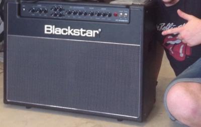

Hola amigos, me acabo de comprar un Blackstar HT 60 Stage (foto 1) y hay unas cosas que me tienen confuso, a ver si podéis resolvérmelas:
1) El voice out o "boutique" del canal limpio se me satura muy rápido (vaya que a partir del 2 se empieza a "overdrivear"). ¿Es esto normal? ¿os pasa a los demás?
2) El canal limpio suena mucho más fuerte que los dos canales de distorsión, para que estén equilibrados necesitan mucho más volumen los OD que el Clean. ¿Os pasa también a los demás, es algo normal?

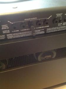

3) Después de leer el manual de instrucciones no me queda claro a qué salida de altavoz tengo que enchufar los que trae el combo, sin ninguna otra pantalla ni nada: ¿en cuál tienen que ir?
Yo los he puesto aquí a boleo (foto 2)
¿Es lo correcto? ¿Si me he equivocado, puede ser por eso por lo que el sonido se comporta de forma extraña?

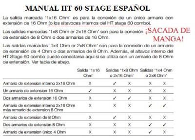

Soy traductor y por deformación profesional siempre leo la versión original y la traducción al español. Pues resulta que el manual de instrucciones está mal traducido al español (no solo en corrección del lenguaje, que ya es algo típico, sino también en que hay un error garrafal de instrucciones de uso):
En la versión original en inglés del manual para el HT 60 Stage combo, no dice nada de dónde tienen que ir enchufados sus altavoces (foto 1), mientras que en la versión en español (foto 2), dice que deben ir en el primer punto (salida 1x16 ohm)... ¿de dónde se lo han sacado?

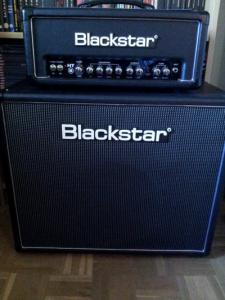

Mosqueado, me da por leerme el manual del HT Soloist combo y veo que en la versión original SI QUE DICE que su altavoz tiene que ir enchufado a la primera entrada (la de 1x16 ohm) (foto 3).
Por lo tanto, estamos ante un error garrafal que puede inducir a gente como yo a no conectar bien su ampli.
¿Alguien me puede decir de forma totalmente segura 100% dónde tengo que enchufar los conos del HT 60 Stage? (sin olvidar responder a mis preguntas de la entrada anterior, porfa)

A ver... Lo del canal limpio s normal. Es decir, que tiene dos modos, uno más limpio y el otro que satura un pelín a medid que subes el volumen o le das con más intensidad a las cuerdas. Puedes jugar con el volumen de la guitarra para ir limpiando el sonido(si tocas blues, es ideal ya q para puntear sólo tendrás q subir el volumen de la guitarra y cambias el volumen y el sonido. Con un ampli d transistores no se consiguen estos matices, ahí está la gracia). Por otra parte, puedes poner el volumen de cada canal a tu gusto, para eso son canales independientes. En el canal de distorsión, a más ganancia más volumen aunque el potenciometro d volumen esté en los dos canales ajustados de la misma forma. Por otra parte, creo que lo tienes bien conectado. No te fíes de lo que pone en el manual del soloist. Yo lo tengo y muy contento, pero tiene un solo altavoz, por eso te digo que lo tengas en cuenta. Espero haberte aclarado algo
