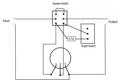

#1395 ya he hablado con algún que otro entendido del tema ya que salió a acolacion en otro hilo el cono este, por lo visto lo que lleva integrado en el propio cono en un L-Pad para atenuar los decibelios, cosa que usan muchos atenuadores, así que te puedes hacer por si mismo uno que funciona exactamente igual y por unos 60 euros si entiendes un pelin de soldar ya que lo más difícil es encontrar los componentes (en ebay estan todos aviso) y listo http://guitarprojects.weebly.com/diy-attenuator.html

de hecho si encuentras todos los componentes como he dicho el esquema es super tonto y cualquiera lo haría en 10 minutos, no hay que ser un máquina del soldador para hacer eso, estoy a la espera de tener pelas porque ya tengo localizado todos los componentes y puede que me arme uno en breve, lo más caro es el L-Pad que cuesta casi 30 euros por lo menos el que yo quiero que es de 16ohm y 100w, si encuentro uno más barato mejor :)

tranquilo me conozco bien el foro y si tu llevas meses yo llevo años si puedes ver mi antigüedad, y hablando con verdaderos entendidos en la materia osea gente que fabrica amplificadores y demás no lo digo por decir arme caso, y este que estoy proponiendo es un atenuador clásico con un boton de brillo para compensar la pérdida de ese "tono" que comentas, si te fijas en el "bright switch", este que estoy proponiendo va entre la salida del ampli a la pantalla y la pantalla, y técnicamente ese cono funciona de la misma manera, lo que lleva el cono integrado es un atenuador, no te has dado cuenta?? no lo digo yo solamente es lo que trae ese cono, es lo que te dicen, que lleva un atenuador integrado, es lo mismo pero este va fuera antes del cono y ese va dentro del cono, no te confundas esto que estoy proponiendo yo ahora con el "Volume Box", no tienen nada nada que ver, el Volume Box va en el Loop y este va como un atenuador clásico osea es lo que es entre la salida de altavoces y el altavoz en sí.
Y también te recomiendo una cosa, escuchando por youtube no vas a notar realmente casi nada una perdida de tono y demás ya que estas supeditado al micrófono de la cámara o del móvil que graba el vídeo y no es nada fiable por eso, yo he visto funcionar un atenuador en persona (THD Hot Plate) y claro que pierde cuerpo pero no tono, no confundas la pérdida de cuerpo que eso es normal al bajar el volumen con la pérdida de tono, son dos cosas muy diferentes.

creo que ese switch realza algunas frecuencias para recuperar esa perdida de cuerpo al estar a bajo volumen no es un brillo tal cual como el que trae un ampli, en ningún momento he dicho que pierda tono, pero aunque pierda algo de tono y tal no creo que sea nada significativo para las ventajas de tocar caliente a bajo volumen osea con las válvulas cabreadas jejeje
Técnicamente si usas el atenuador correcto no deberias de tener problemas con el ampli, se habla de todo pero como se habla de cualquier cosa, siempre hay detractores de todo y puristas del tono jejeje
