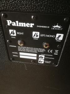

M surge otro "problema" acabo de comprar una pantalla palmer 2x12 v30 de segunda mano y no trae manual.. Y yo soy un cenutrio con esto de los ohm y la conexión cabezal - pantalla.. :russian_roulette:
Tengo en la pantalla 2 salidas, la de la izquierda a 16ohm.. Con esa salida conectada a la salida del cabezal de 16ohm, estan funcionando los 2 altavoces? Es que m confunde un poco q ponga (RIGHT - IZQUIERDA) no se si es la posición de la salida, o q suena solo el altavoz izquierdo? Perdonar mi ignorancia..
Y luego algo q m confunde más aún, la salida de la derecha es a 8 y 16ohm.. Mono no son las 2 salidas? Da igual q conecte la salida del cabezal de 16ohm a esa salida?

Buenas! Pues por lo que entiendo, si quieres que te funcionen ambos altavoces tienes que conectarlo en la salida de Mono, la de 8 ohm. La otra salida es para enchufar dos cabezales a la misma pantalla, por ejemplo: conectas una pantalla a la l
Salida right de 16 ohm y otro cabezal a la salida left de 16 ohm.
Si la pantalla es de 16 ohm tienes que usar la salida de 16, nunca uses otra salida porque puedes quemar los transformadores de salida del cabezal. Saludos y espero no haberte liado.

A ver si no soy muy torpe Amarok, puedo utilizar en este caso cualquiera de las dos salidas a 16ohm, puesto q la pantalla lo ofrece en las dos salidas, y sonarán los dos altavoces según lo q comentas? Gracias x contestar tío!

La salida right la puedes usar a 16 ohm, pero solo te sonará uno de los altavoces. Si solo enchufas tu cabezal a la salida left, sonarán los dos altavoces y estarán a 8 ohm.
Internamente tu pantalla tiene 2 altavoces de 16 ohm, que están conectados en paralelo lo que hace que su impedancia total sea de 8 ohm. Cuando enchufas la salida right solo está sonando un altavoz, por lo tanto son 16 ohm. Al enchufarlo en la left suenan los dos altavoces, 8 ohm.
Los 16 ohm en la entrada left, son para cuándo tienes enchufado dos cabezales a la pantalla, osea las dos entradas ocupadas.
Perdona que no me sepa explicar mejor .

Te has explicado perfectamente amigo!!!
Si es tal cual lo describes, tengo claro 2 cosas, q quiero q suenen los 2 altavoces y q quiero un atenuador..
X lo tanto m tengo q pillar un atenuador q tenga para seleccionar 8ohm, o q solo de esa impedancia.. Tenía visto un thd de 16 ohm pero :stop: , desde ya busco uno q de 8.. Si estuviera equivocado soy todo oídos Amarok..
Gracias tío, m has servido de mucha ayuda.. Un abrazote!!! :saludo:
