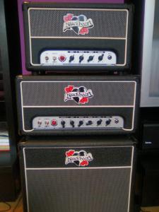

Para casa "vale" tanto el de 5 como el de 15, pero si no os importa tener cuatro válvulas encendidas mejor el de 15 por el master. De todos modos yo me quedo con los dos.
