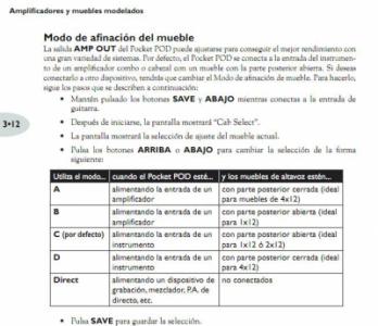

ademas de esto hoy he descubierto una cosilla muy interesante del pocket pod para sacarle un mejor partido cuando lo conectas a un ampli real con las emulaciones de altavoz desactivadas, es una opcion que viene en el manual de instrucciones que te permite adecuar un poco para el tipo de ampli donde lo vayas a conectar.
Tonyguitar
por el 15/10/2013
este es el manual de instrucciones del pocket pod y donde te vienen todas los efectos, antes te puse el manual del vzez editor pc y ahora te pongo manual para editar desde el aparato y los efectos que tiene, lo que te decia antes es el capitulo 3:12 que, te explica como sacar mas partido al conectarlo a un ampli, pero lo he estado probando hace un rato y es tonteria, por que esto se usa si tienes activada la emulacion de altavoz, como yo los preset que te envie eran con emulaciones de altavoz desactivadas pues no te sirve para nada, estoy seguro que conectando el pocket pod por la toma de mp3 con preset que te envie con emuladores de altavoz desactivadas te va a sonar tu ampli muchisimo mejor que un marshall MG seguro, fijo, el pocket pod es muy pequeño pero un aparato muy potente, mi ampli tiene loop de efectos, lleva el retun y el send, tengo 2 pedaleras, el pocket pod y el HD300, cada vez que conecto la pedalera la meto directamente por la toma de RETUN, que es una entrada que salta directamente todo el previo del amplificador y es asi como mejor suena, pues tu entrada trasera de mp3 es exactamente lo mismo que una entrada del loop de efectos de RETUN, y tiene que sonar igual de bien, esto es algo que no puede fallar.

#28 Con esto te refieres a los canales del Amplificador o tambien en el pod encuentro las opciones que detallas en la imagen??
