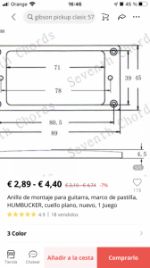

En uno de los proyectos que tengo en marcha tuve que revisar las diferentes medidas de marcos que hay en el mercado. En mi caso, compré unas en ClandestineGuitars y no coincidían las medidas con los marcos originales de mi LTD Viper.
Esto no quiere decir que no existan :) , pero si te va a tocar revisar bien la descripción de los marcos en las diferentes webs, o preguntar directamente, pues en muchos casos no se indican las medidas. Por ejemplo, aquí tienes unas que yo creo que se adaptan a lo que buscas.
¿Qué medidas exactas tienen los tuyos?
Un saludo.
Fran Sánchez Burguillos
por el 19/10/2020
Gracias por tu respuesta y pedazo de proyecto que hiciste!
Pues el tema es un poco el que comentas en tu hilo, serían marcos tipo A (siguiendo tu esquema). Compré al azar otras, que serian tipo B, y los tornillos marco-cuerpo guitarra no coinciden. Voy a probar con las que me comentas, a ver si las hay planas y de 3 y 5 mm de altura.

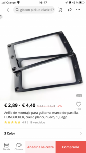

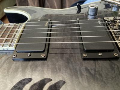

por el 22/03/2021
Hola a todos. Por si os sirve, las encontré!!!
Hace tiempo que me llegaron pero las monté ayer. Son metálicas y quedan bastante bien. Compradas en AliExpress
