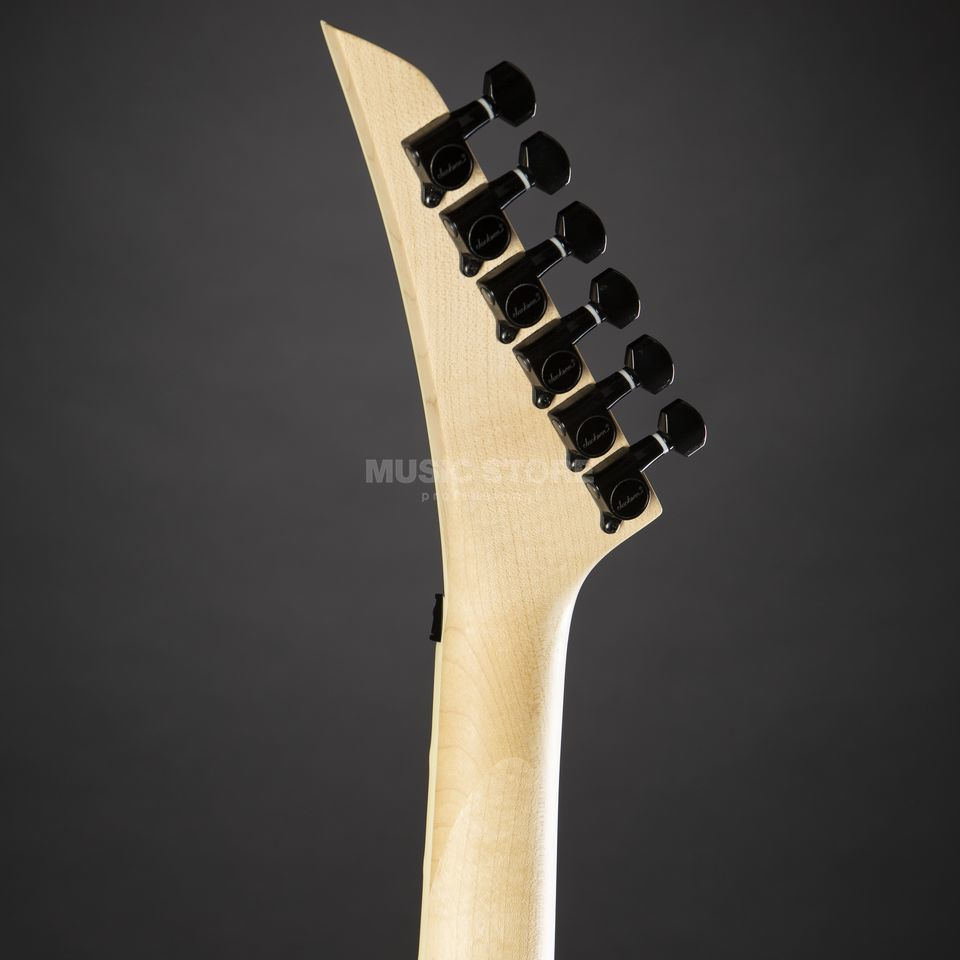

#26 a ver, lo que comenta #24 tampoco es incierto del todo.
Esa pala es de una Jackson Custom Shop, y para hacer el ángulo casi todas las marcas hacen ese corte y pegado:
Y aquí la guitarra en cuestión: https://www.musicstore.com/es_OE/EUR/Jackson-Custom-Shop-Dinky-DK1-HH-EMG-Trans-Purple-XN9562/art-GIT0046945-000
Pero de ahí a que una rotura, dé mas estabilidad que un pegado durante el proceso de fabricación, eso ya es cuestionable cuanto menos
el nowy
Ese tipo de construcción llamado "scarf joint" es igual de válido que cualquier otro pero como apunta #27 es parte de un proceso de fabricación. Y no tiene nada que ver con el precio de la guitarra pues se ha usado en gamas altas de Jackson, Lag, Ibanez y muchas otras.
Una rotura de pala es otra cosa que nada tiene que ver y venir a un foro de guitarristas a contarnos casi que es algo bueno me parece completamente fuera de lugar. Aquí no te vamos a comprar esa moto sin ruedas.
Pues sí tiene que ver en el precio. Es más barato que hacerlo de una pieza como las Fender o las Gibson... y en este caso, la Heritage
Yo nunca compraría una guitarra con esa junta
el nowy
#30 el tipo de construcción scarf joint no se hace para abaratar costes, al menos no es así en gamas altas. Se hace porque un mástil con ese método es mucho más resistente, lo mismo que los de varias piezas encoladas a lo largo.

#31 así es, los mástiles top de Ibanez de los 90 (Universe, JPM, JEM...) eran de dos piezas con ese tipo de construcción y con la tonelada de info que hay por la red está por ver al primer paisano que se le haya roto alguna pala por esa junta.
