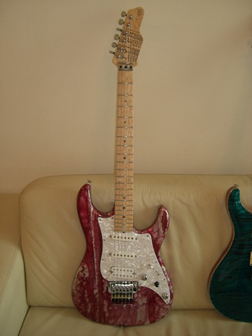

Habrá gente que no sepa lo que son las tyler,pero vamos son guitarras tipo strato con algunas diferencias entre ellas la pala que es un tanto peculiar.

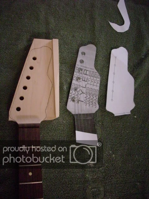

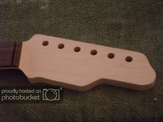

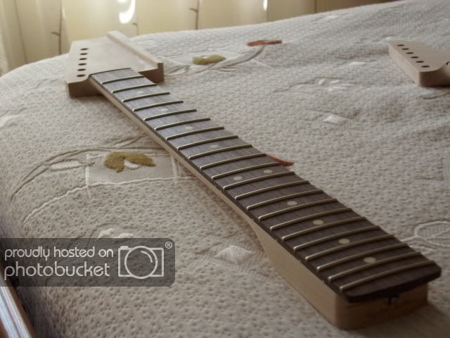

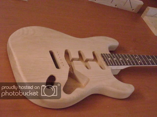

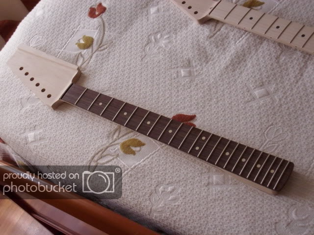

El asunto es que he encargado a Lugosi un mástil de USACG tipo strato de 22 trastes con pala paddle para apañarle la forma en principio a la pala.
y bueno ya la tengo.Saquéuna copia con la ayuda de Vaista que me la dibujó :???:
Y ya está,me falta darle finura al canteado :trabajo:
Parecida desde luego me ha salido

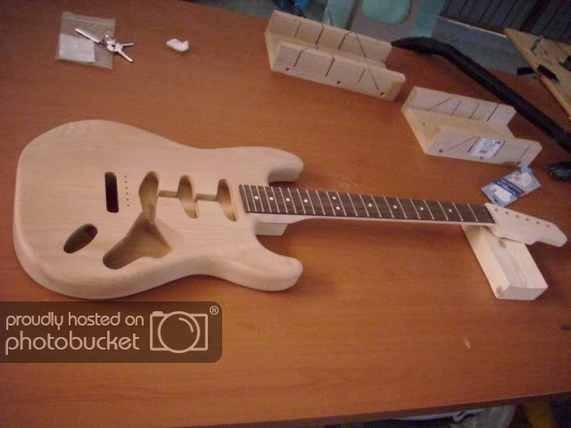

Bueno pues hay que hacerla unas modificaciones para que tenga parecido razonable con una Tyler a parte de la pala...La base del diapasón

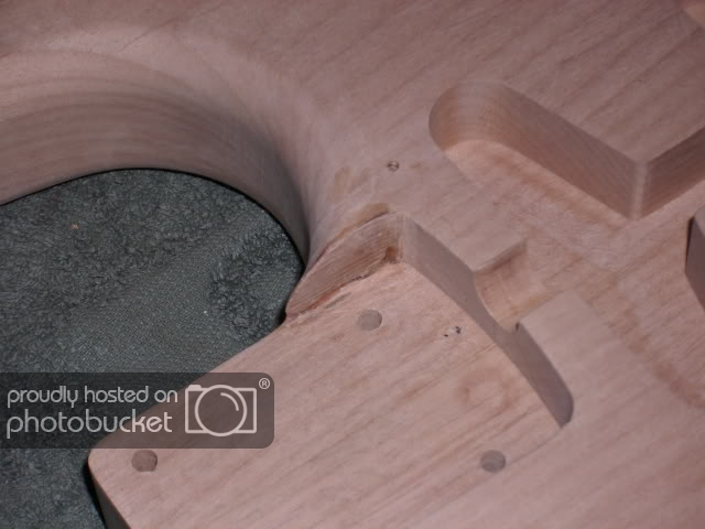

Al final el dueño me dijo que no hiciera los rebajes posteriores del cuerpo así que seguí

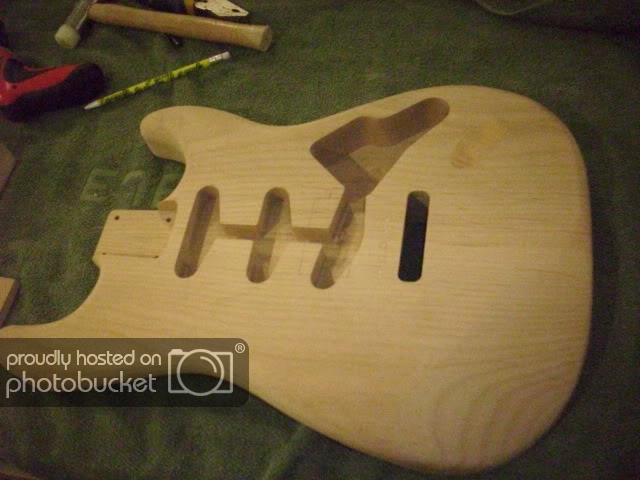

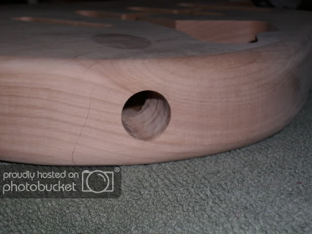

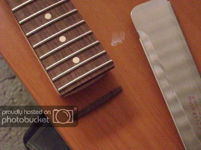

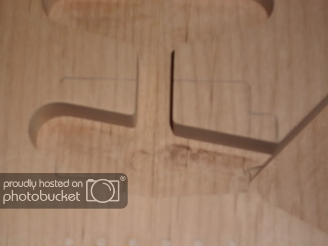

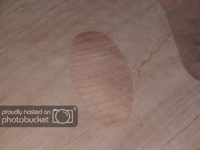

He estado retocando lo del jack,para ello he recortado un trocillo de madera de cerezo que tiene un parecido razonable con el aliso y es de veta plana y lo he incrustado con cola en el orificio del jack plate,y tras lijar ha quedado que no se nota al tacto,ni tampoco se notará a la vista ya que el acabado será en sólido lake placid blue.

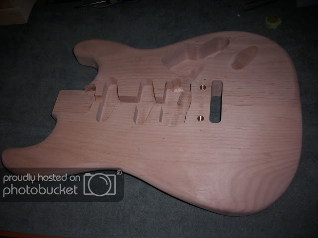

He echo el orificio del jack que va a ir con un jack plate tipo football

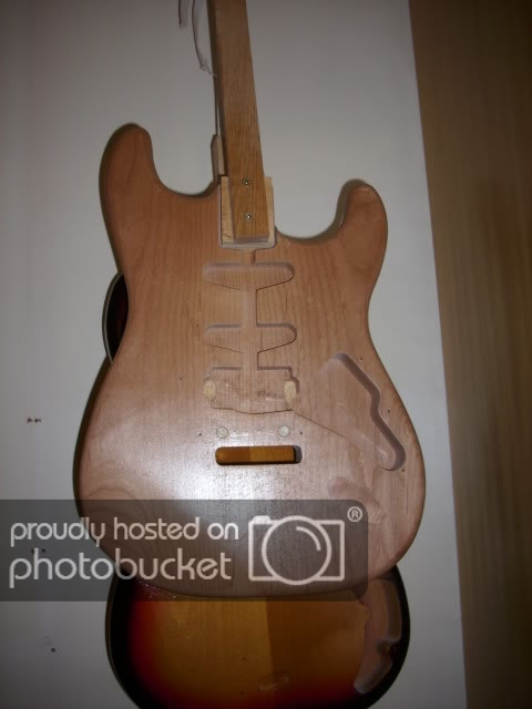

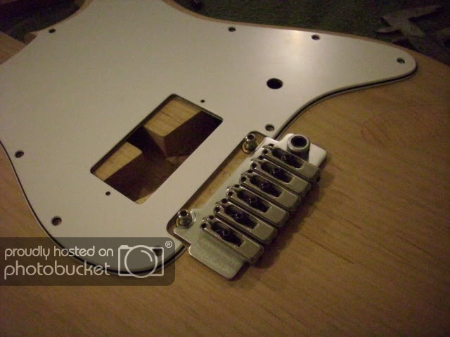

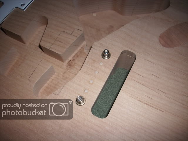

He tapado también los orificios del puente adaptados a strato y presenté el Wilkinson que me ha facilitado Jaime.La instalación a priori va aser sencilla ya que los dos pivotesvan a coincicir con los centros de los orificios del primer y sexto tornillo del puente strato.A su vez he marcado para fresar la pastilla humbucker que irá instalada.
La verdad es que la guitarra al tener/conservar las cavidades para las singles va a ser versátil,en el sentido que se puede disponer de otro golpeador al estilo clásico para instalarlo y así tener la misma guitarra pero sonando diferente

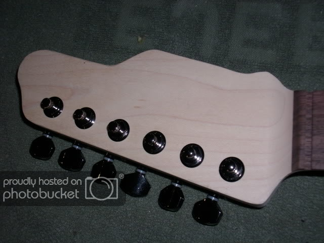

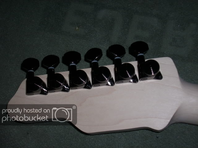

He puesto las clavijas.Me ha llevado más tiempo de lo debido ya que he tenido que reagrandar un pelín los agujeros con la broca,pero han quedado perfectas.

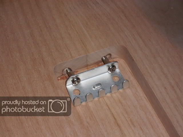

Lo más delicado ha sido instalar el puente...Es primo hemano del fénder y daba la cosa que no he necesitado escalarlo ya que geométricamente coincidían los agujeros de la 1ª y 6ª con los pivotes.Sólo son dos taladros pero es una operación muy delicada :baile: :baile: ya que los pivotes han de quedar en su sitio,y he de hacerlo con un banco de taladro para hacerlo perpendicular
Y luego meter los pivotes poquito a poco con el parlillo de nylon.Se puede usar uno de metal con un mártir de madera
Y la verdad que de momento perfecto
Bueno pues el humb del puente ya tiene su hueco
Un detalle tuve que obturar los agujero que venían de serie para el enganche del trémolo
Y bueno poner un filetín de madera por un pequeño bailoteo del mástil

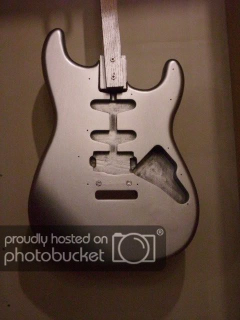

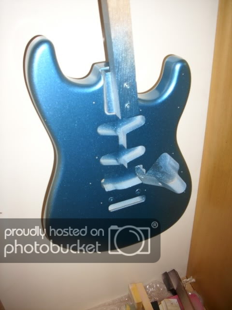

Y tras comprobar que todo se ha montado ya he empezado con el lacado

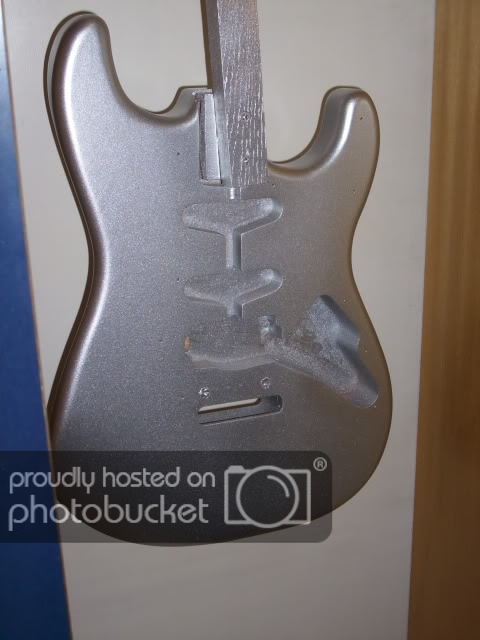

La siguiente mano el gris metalizado,ya que el color del cuerpo será lake placid blue :brindis:

No conocia estas guitarras, desde luego la forma de la pala es curiosa. ( y fea)
¿Que rebajes posteriores llevan? no consigo encontrar ninguna foto donde salgan esos rebajes :roll:
Raúl
por el 15/10/2010
Si encuentro una foto te la pongo Basi ;), la pala es para gustos,a mí la verdad no me va...es que es una strato modificada,el que las inventó no se rompió mucho el coco y son guitarras muy caras...desde luego suenan muy bien pero bueno,para gustos los colores...lleva varios rebajes en la parte posterior entre ellos en el neck plate que hace que se ponga oblícuo..:|

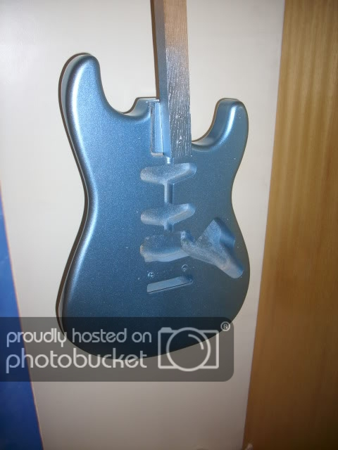

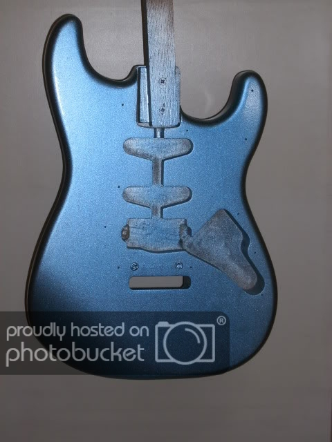

Ya he dado la nitro metalizada.He tirado esta foto por casualidad y os la pongo,luego os pong una en color real con flash
La próxima capa azul traslúcido :brindis:

El procedimiento es igualito que en el CAR,metalizado y dar azulito

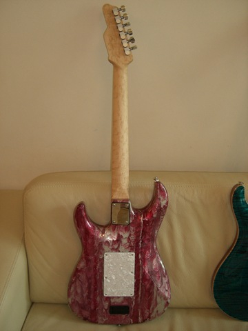

Pues secando

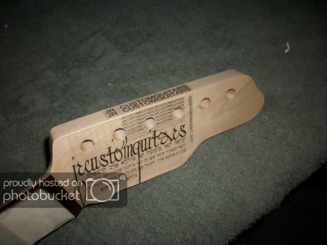

Y la calca,que me ha costado un güevo ponerla,es muy grande y había que perforar unos bujeros para las clavijas,pese a alguna arruga la he pulido un poco y no ha quedado del todo mal
