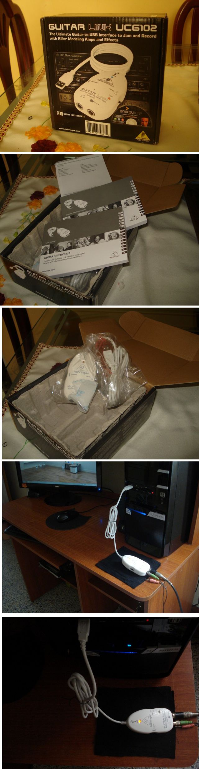

Hace 15 días tengo el Behringer Guitar Link UCG102.
Es la más económica de las interfaces, salvo por las copias baratas chinas de ésta y obvio no me quise arriesgar comprando baratijas, pero funciona perfecto. Tengo por SO el Windows 7 Ultimate 32bit y uso para grabar el Reaper 4 y para efectos de guitarra el Overloud TH2 v2.
Estas interfaces solían venir con CD de drivers y software versión demo, pero ya no los trae. Los drivers se descargan de la página del producto y honestamente el software que venia incluido no era realmente bueno para grabar así que mejor que cada quien busque en la web un editor de audio que le guste y que cada quien descargue los plugins a los que pueda acceder.
Con esta interfaz se ha eliminado por completo el problema de la latencia que tanto me molestaba y me desanimaba antes al tocar conectado por la línea de entrada del PC.
Ésta interfaz es la más simple y básica, pero cumple su misión. El único punto en contra es que únicamente cuenta con calidad de sonido de 16bit a 44.100Hz y 48.000Hz por lo cual no es recomendable para trabajos de grabación de estudio profesional en los que se recomienda calidad de 24bit a 96.000Hz. Pero para practicar, proyectos caseros y demos va muy bien.

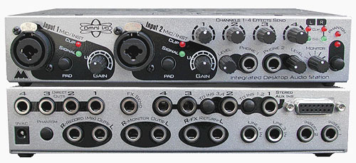

Yo solo he usado una, y durante mas de 20 años, y todavia la uso, una M-Audio delta 66 PCI, mas dura que una piedra, versatil, practica , calidad, drivers actualizados en 32 y 64 bits, resoluciones de estudio profesional 96.000 hz - 24 bit y utilisima para un estudio casero, un poco escueta, pues solo lleva 4 entradas y 4 salidas balanceadas para jack, y una entra y una salida rca para spdif, no lleva para canon, ni alimentacion phantom, de todas formas graba bien con un micro ya que amplifica la señal a traves de la mesa por sofware que trae, yo tanto el bajo, como la guitarr, como el micro lo enchufo directamente a cualquier entrada de la targeta y se graba muy bien de nivel y de calidad, pero yo conecte una mesa de esas pequeñas por 50 € para tener mas entradas de canon y alimentacion phantom, aunque venden un accesorio para eso, el I/O, pero vale muy caro para lo que necesitaba yo, pero bueno la ventaja es que se puede ampliar todo lo que necesites, o se podia...no se si se siguen fabricando.Por cierto ni un problema con ella en 20 años, ni en win xp, ni en win 7 X64bit, ni en ubuntustudio, ni en knopixxstudio, ni en ningun linux, dan soporte para linux tambien en 32 y 64 bit.
Este es el accesorio que venden el Omni I/O, te da muchas mas opciones que una mesa pequeña, mas entradas y salidas y controles analogicos etc...pero yo no lo necesito, no se si se siguen vendiendo ni la targeta , ni el omni, pues tienen ya mas años que cascorro, lo que si se es que de segundamano andan por los 100€ cada uno, una foto por delante y por detras del cacharro:
