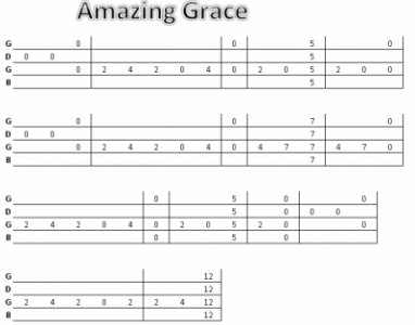

luisito escribió:
como está en word si alguno puede mejorarlo se lo agradecería.
Con permiso del tío Luisito, lo subo en un formato algo más sencillo.
Vale, soy un tiquismiquis, lo se... :hola:

No solo con permiso, yo encantado de que se aporten mejoras, la idea es terminar haciendo una buena guia entre todos y que luego se pueda subir un articulo con lo importante bien explicado en Villagarlopa, como el de "construyendo un CBG", que me costa está siendo muy útil a mucha gente.

Bueno. Vamos a destrozar el Amazing Grace (con un par).
Lo he grabado un par de veces con distintos efectos del Guitar Rib, con un ensayo previo de 5 minutos (se estaban levantando la tropa), así que tampoco está para que me den un premio sino una :colleja:
Que la historia de la música me perdone :perdon: Pero, vamos, tenía que hacer algo.... y ahora...:borracho:

#19 Maserantes te pongo un 10 porque hasta ahora es el único alumno que tengo, esos desafinados son normales a lo primero, piensa que cuando tocas la guitarra normal da igual donde pongas el dedo siempre que sea entre los huecos de traste y traste, porque el que te da la nota es el propio traste metálico, pero en estos cacharros has de poner el tubo exactamente encima del traste, ni una milesima antes ni una milésima después, el truco es hacerlo vibrar hacia arriba y hacia abajo para que no se note y embellecerlo.

LECCION Nº 2
Bueno, tanto si habeis intentado tocar Amzing Grace como si no, seguramente os habréis dado cuenta de lo importante que son 3 acordes, G (Sol) C (Do) y D (Re) en esa canción.
Voy a empezar a explicar un poco el secreto de las afinaciones abiertas, que parece muy complicado a priori, MENTIRA, ESTA CHUPAO, y es que es tan sencillo como que por ejemplo, ya que hemos empezado con la de Open G (Sol abierto), como que las cuatro cuerdas al aire nos dan el acorde de G (Sol), así de sencillo.
Recordad la afinación G, D, G, B de arriba a abajo empezando por la que llamariamos la 4ª cuerda.
Esos acordes serían el 1º, el 4º y el 7º de la imagen, olvidaos de los otros por el momento.
