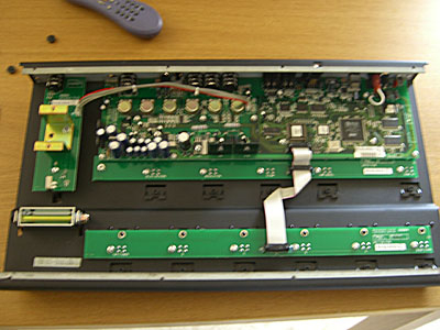

Hola Tony! Pues creo que esos pulsadores son exclusivos de line6 ya que no los he visto en ninguna parte, debe ser que estan diseñados para el led que traen y me parece que son mas bajos (de todas formas hay que ver si se pueden regular por abajo si son tipo dpdt, pero juzgando por la foto parece que son un pulsador mecanico con un muelle y debajo pulsa la placa digital, como los moviles o los botones del ascensor). Supongo que los talleres de line6 te venden toda la pieza pero no me extrañaria que a precio de caviar!
Por lo visto hace algunos años hubo un problema de control de calidad en unos cuantos interruptores, segun line6 solo en ciertos numeros de serie. Esto en concreto lo lei con los M9-13, pero al ser el mismo problema (mecanico) que se indica aqui no es sorprendente. Los nuevos HD usan los mismos interruptores pero por lo pronto no he leido nada.

Buenos dias amigo, a mi me sucedio algo similar con mi POD XT live, cuando lo destape me di cuenta que el interruptor estaba bien, el problema era otro, en el circuito del pulsador habia un pequeño inductor que se quemo, y me toco reemplazar este componente, tambien hay unos pequeños diodos de montaje superficial que pueden ser los responsables, osea que aprovecha para pegarle una mirada a todos estos componentes del circuito cuando esten revisando el equipo. Saludos

Bueno gente, pues problema solucionado. Esta mañana me ha echado una mano un amigo, y al final solo era echar un poco de 3 en 1 al pulsador, y desmontarle y volver a montarlo, debido a que, estaba mal colocado el "plastico" con el que hacia contacto el pulsador.
Os lo pongo aquí, por si a alguien mas le pasa, espero que le puedo ayudar.
1ºAbrir el POD x3 Live (con una llave tor del tamaño T15, NO valen las llaves ALLEN estandar). Hay dos tornillos escondidos en el centro de la pedalera, pero que se abren con un destornillador estándar de cruz.
2ºUna vez abierto, tenemos que desmontar el pulsador que no funciona, con la llave T15. Le limpiamos para mejorar su funcionamiento.
3º Al desmontarlo, caera una tuerca que sujetaba al tornillo del pulsador. Lo volvemos a colocar correctamente, apretamos el tornillo, y listo.
4º Montar la pedalera.
Ahora va finisimo.! Muchas gracias a todos por la info..! Un saludo!
