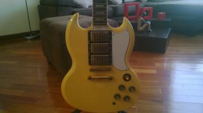

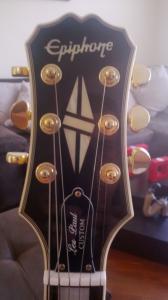

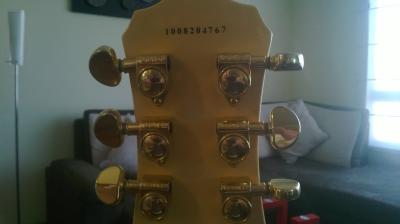

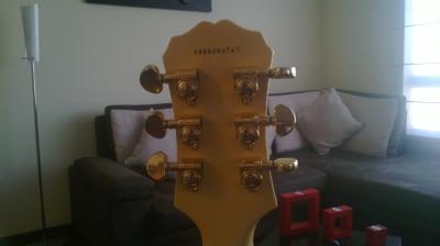

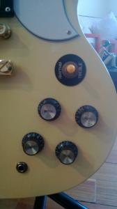

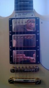

Compadritos !!! que pena por la demora ... ustedes saben el trabajo, las obligaciones y demás me han tenido separado del internet ... pero he aquí, la razón de mis pesadillas ... espero que estas fotos les ayuden a dar un concepto ... por mi parte envié un correo a la Epiphone, en donde me respondieron que según el código serial, esta fué fabricada en China en Octubre del 2010. Pero es que hay detallitos que me envenenan el alma, como por ejemplo un tornillo de la parte posterior de la guitarra, está un poco chueco y las tapas en donde dicen les paul custom ... no tanto la tapa del alma sino la que está al finalizar el diapasón es un poco ordinaria. He leído varios foros ... y como esta guitarra tiene elementos que la hacen parecer originales: tornillos, clavijero y otros accesorios, algunas cosas de ella no me gustan, como por ejemplo al tener 3 hambuckers suena mucho más baja que una fender squier california series ... cuestión que debería ser inversa, al contar con la potencia de estos tres micrófonos (hambuckers) ... El siguiente y último paso que me queda es destaparle sus componentes electrónicos en busca de alguna firma de la empresa fabricante. No siendo más, les agradezco su ayuda.

A mí me parece perfectamente original... no veo nada raro, que una tapa parezca un poco ordinaria va en la gama de la que es la guitarra... no puedes esperar que sea una gibson
Esas guitarras de esos años y esa fábrica llevaban más identificaciones, si quitas el puente pondrá epiphone por debajo, también el cordal y este además lleva unos clips para que no se suelte de los tornillos que lo soportan, la electrónica además era alpha y el selector de pastillas va grabado epiphone también... eso nunca es así en las falsificaciones.
Tema pastillas... que lleve humbuckers o que lleve 3 humbuckers en ningún momento tiene por qué significar que tenga que sonar más alta que una single coil... principalmente depende de qué humbucker o qué single coil, luego la distancia de la pastilla a las cuerdas... varios factores, pero la diferencia entre una single y una humbucker es el "tipo" de sonido, no el volumen de este

Los potenciómetros se ven quitando la tapa trasera de la electrónica y se ve grabado... el puente y cordal, las dos piezas metálicas que sujetan las cuerdas, lo llevan grabado por debajo, sería quitar las cuerdas y quitar las piezas o intentar ver por debajo del puente con un espejito...

Lo que dices que suena mas bajo puede ser por la altura de las pastillas, por eso no te preocupes.

Una cosa, si es una sg, es normal que ponga en la tapa del alma LES PAUL custom?
alarikorex
Si, es normal en este modelo.
Tariu
por el 15/02/2014
Totálmente... de hecho si el señor Les Paul no se hubiese indignado ante la "aberración" que le presentó Gibson (a traición además) la SG seguiría llamándose Les Paul... SG fue el nombre de emergencia :D
